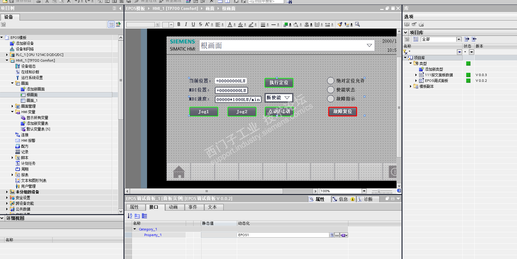

想了一下,单单把PLC逻辑和面板模板附于楼上,用户在关键的一步上未必能生成用户界面,下面的附件以TP700为例,生成3个EPOS轴调试界面。由于多出来触摸屏程序,需要7个压缩包
EPOS模板.part01.rar
EPOS模板.part04.rar
EPOS模板.part05.rar
EPOS模板.part02.rar
EPOS模板.part06.rar
EPOS模板.part03.rar
EPOS模板.part07.rar
(仍然是V20版本)

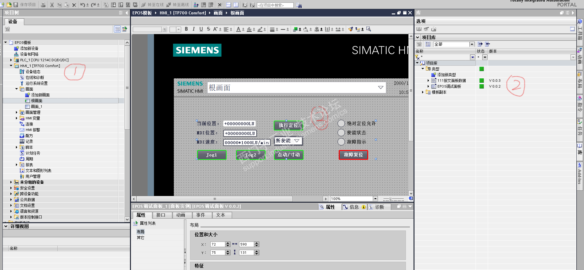

简单说一下过程和原理:
1,新建一个HMI设备(比如TP700),建立HMI-PLC连接;
2,打开项目库,把面板模板“EPOS调试面板”拖放到画面上;
3,调整面板在画面上的位置和大小
接下来的问题,就是怎么把这个图形面板和背景数据相连?
1,新建n个HMI变量(用几个EPOS轴,就建几个),它是一个结构变量;
2,回到用户画面,将面板数据接口与轴数据连接起来;
我实际的实验只有1个V90,但可以做多几个作为扩展备用。
这个过程的原理,一言以蔽之,就是先做个模板(孙悟空真身),然后拔几根毫毛,用气一吹生成多个画面。
这种利用Faceplate生成的画面,数量较多,好处是各自互不干扰。达到这样的效果,也可以只用一个画面,用“指针”指向背景数据。
