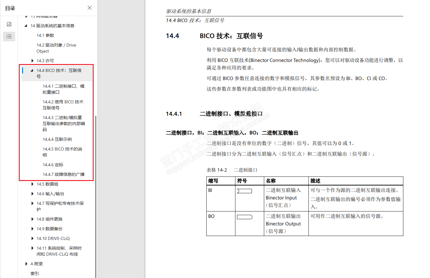

BO--Binector Output,二进制互联输出;
CO--Connected Output,模拟量互联输出;
可以参考S120驱动功能手册的<14.4 BICO 技术:互联信号>章节。
SINAMICS S120 驱动功能手册
https://support.industry.siemens.com/cs/cn/zh/view/109781535
