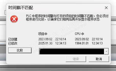

以下是引用水冰凉乐园在2025-01-27 18:57:06的发言 >1楼
发现了问题,只要电脑的系统时间在或者超过2025年1月26日,0时0分,修改保存了程序,你去下载程序就会提示如上图的时间戳不匹配的弹窗。你把电脑的系统时间修改在这个日期之前,修改保存下载监控,就不会弹出时间戳不匹配的弹窗,这个到底是什么问题,操作系统问题还是软件有冲突?
问题解决不了
