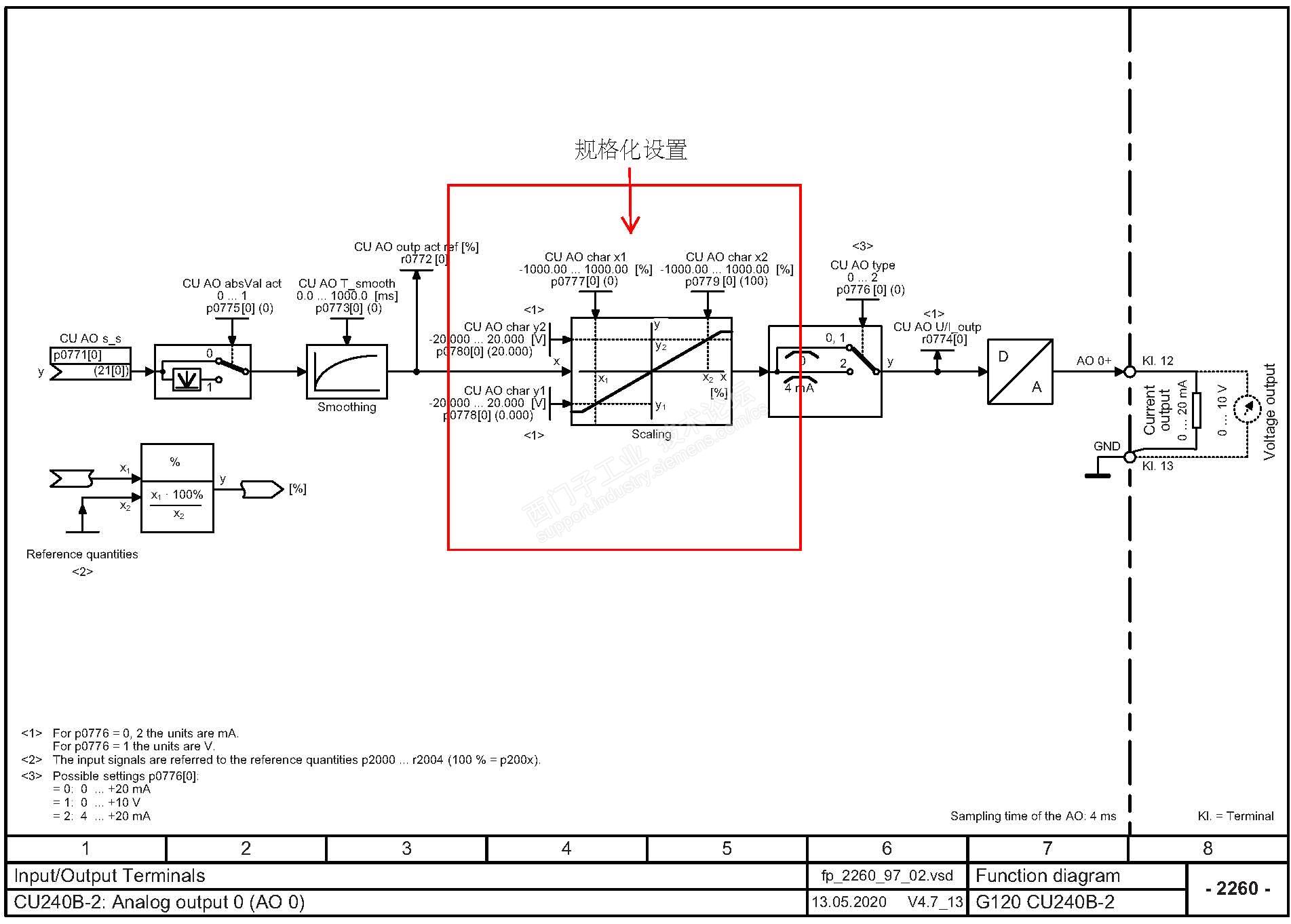

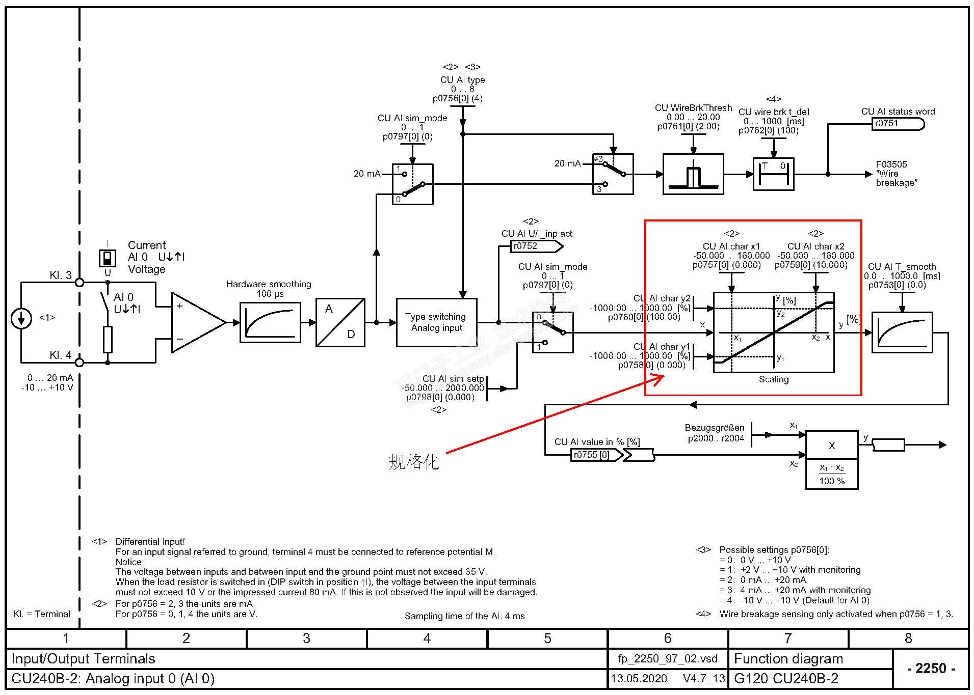

西家传动G系列变频器是这样解决楼主问题的。如下图示。它们的模拟量输入和输出,都是可以参数设置规格化的。按照应用需求任意设置输入与输出的关系。
