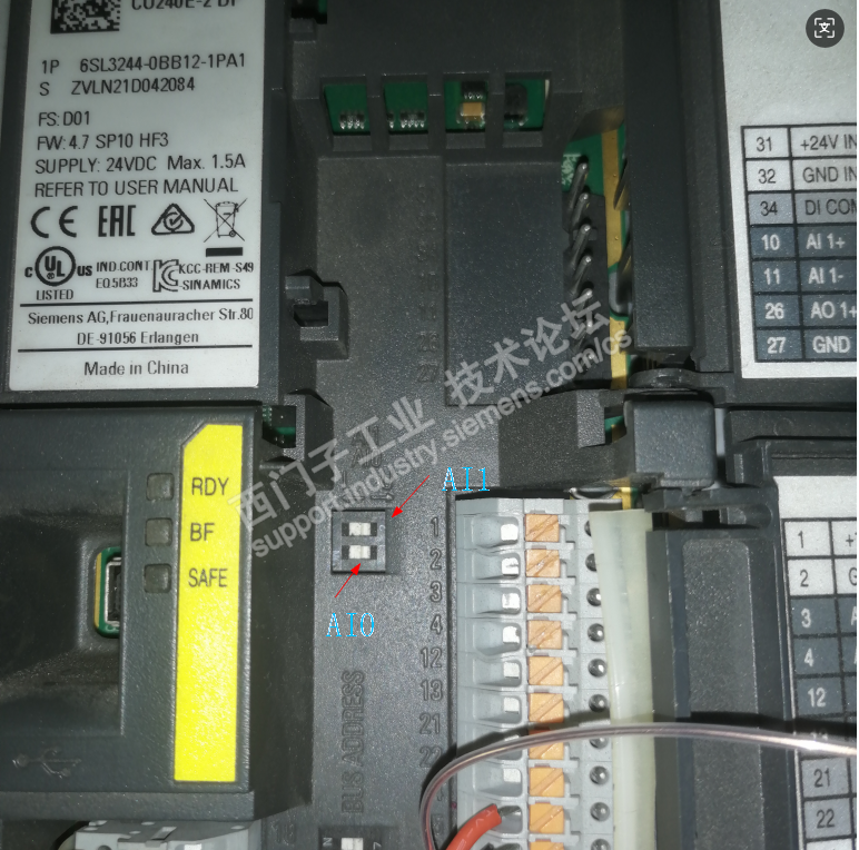

电位器的使用是有要求的≥4.7KΩ。不要使用碳膜的要使用滑线式的电位器。
还有的检查变频器的电流输入电压输入的选择开关拨错位置,下面那个是AI0,向右拨是电压输入向左拨是电流输入,控制的是通道AI0的。选择开关上面那个是AI1用的,和电位器接入10,11的是一起用的。
拨错位置不是电压输入而是电流输入,实际是电压输入也还是有控制作用的,就是不准了。
