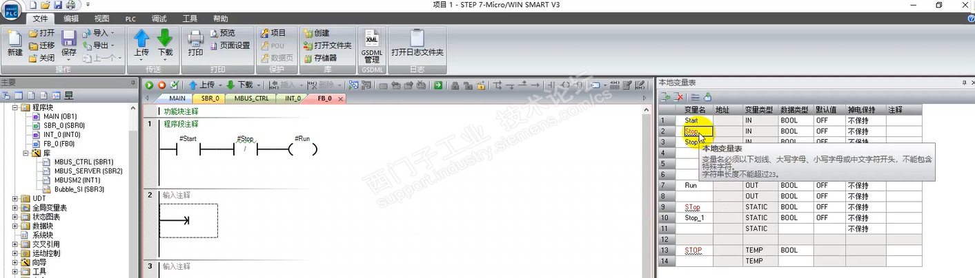

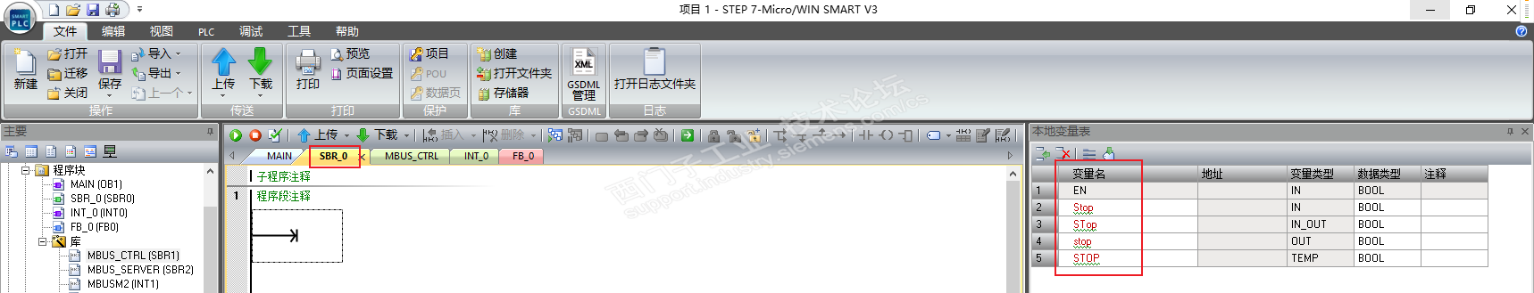

1、子程序和功能块的块接口、STATIC和TEMP处不能命名为stop(大小写都报错)。如图:

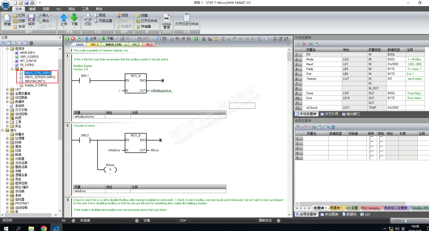

2、系统库没有加密。调用系统库后,可以看到系统库内的程序。
