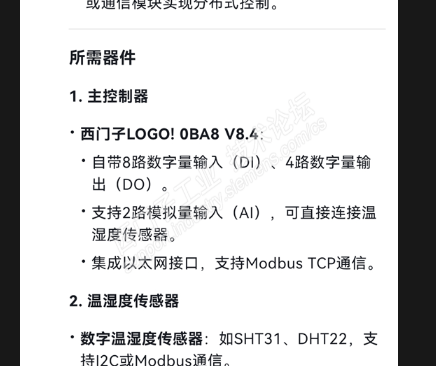

DeepSeek太强大了,这逻辑处理能力让人大开眼界害。不过信息还是存在一定偏差,如LOGO!8.4,若用12/24V的,模拟量输入(AI)为4个。
