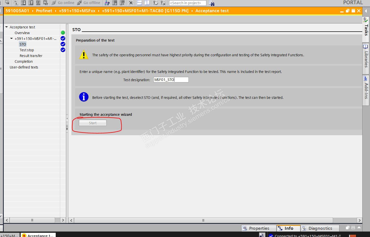

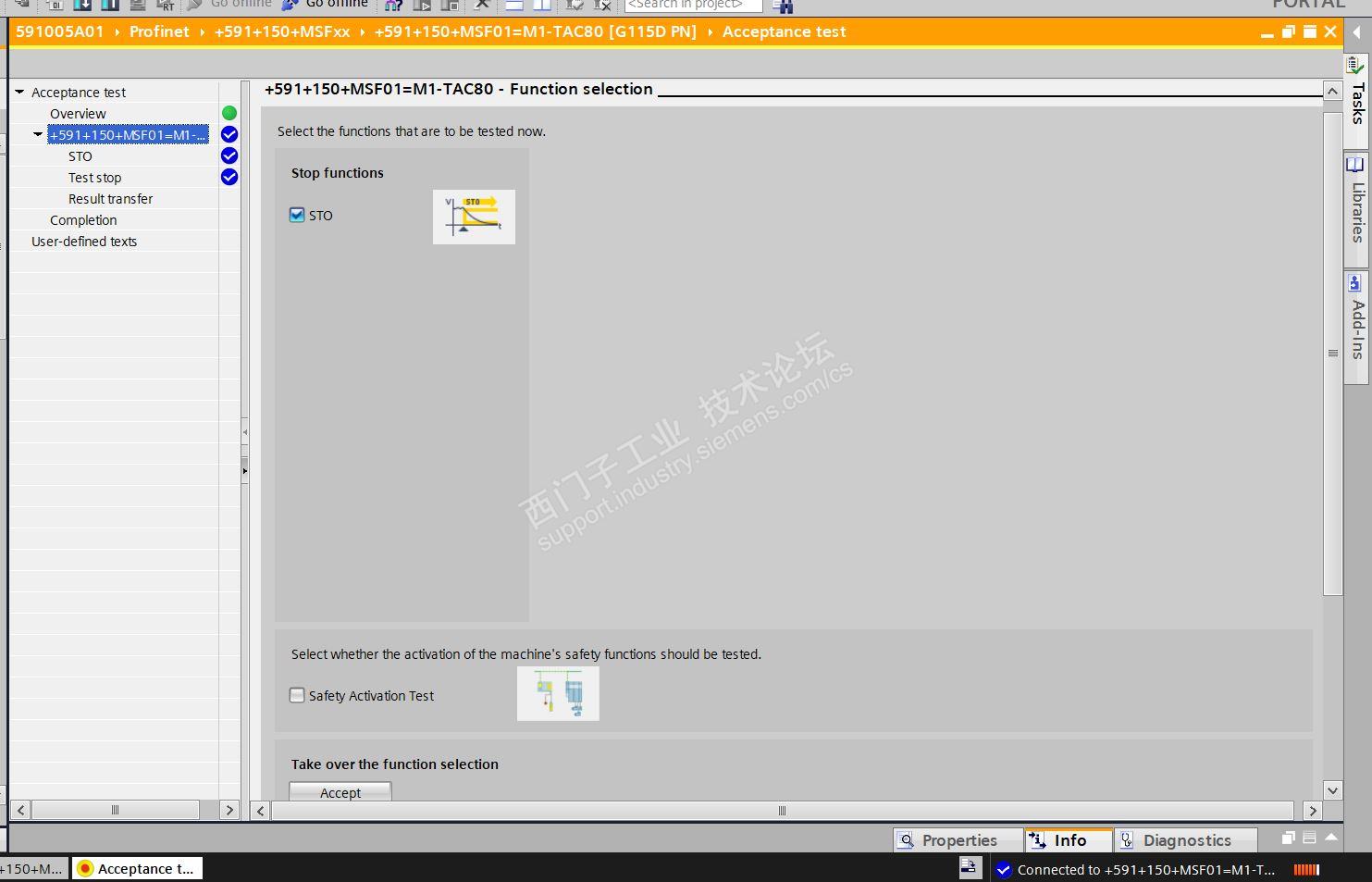

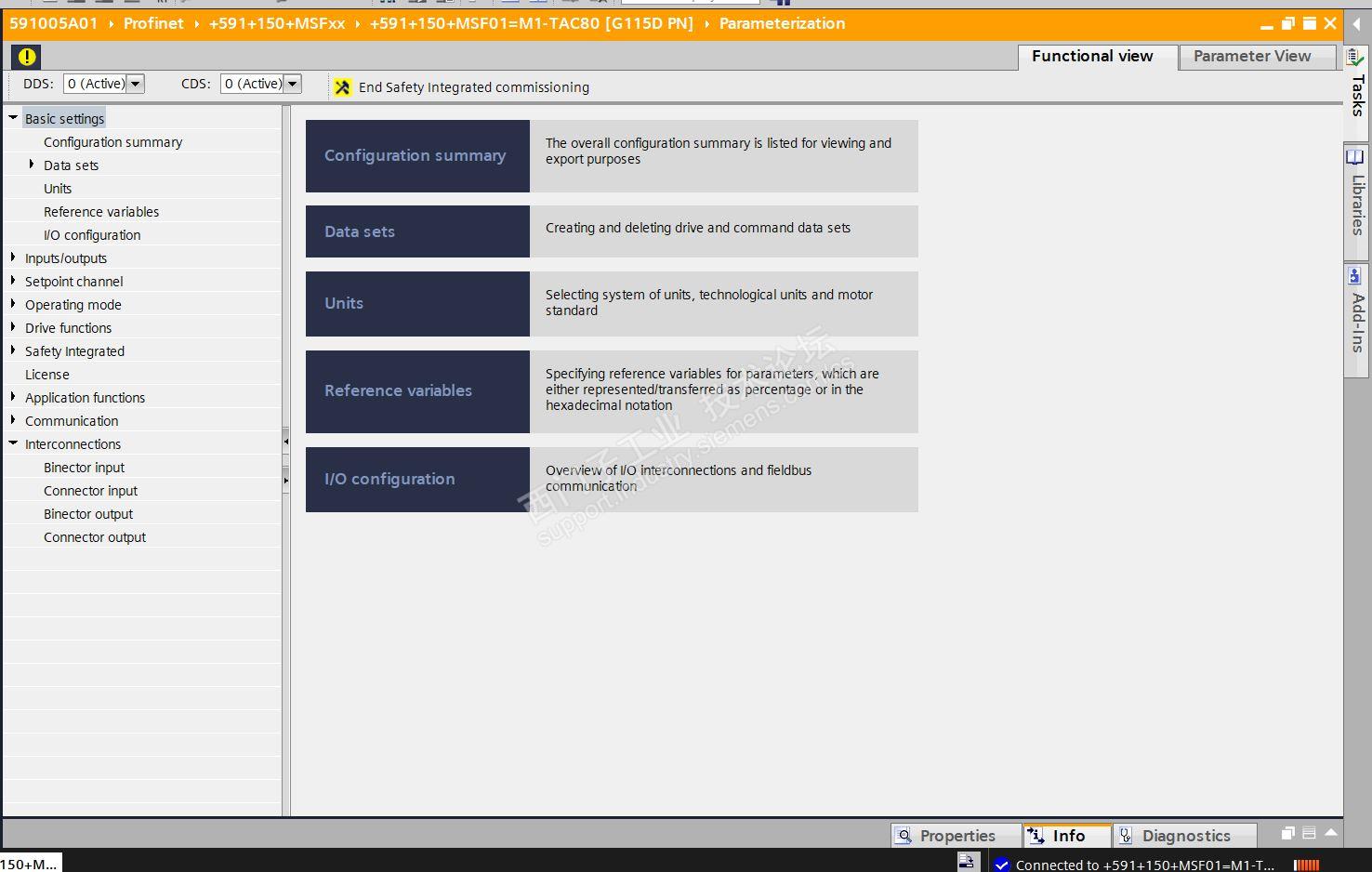

回复:G115D 在线显示提示安全调试模式,结束后,在进入参数界面,还是显示安全调试模式
amen2008
    2985
    17
注册时间:2005-08-24
发布于 2025-02-05 15:05:57
3楼
现在是在线状态进入参数界面就显示是安全调试状态,关闭安全调试状态后,在格式化安全参数,虽然操作流程能正常完成,但安全参数并没有格式化,参数里提示还是在安全调试状态。根据报警提示是安全验收测试未完成,上面三个图片是进行安全验收测试的步骤,开始按钮是灰色的,死循环了。不知道那块出问题了
