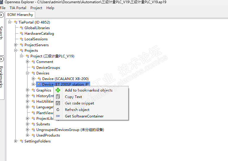

打开博图进程后,依次展开Projects-project-Device,这个下面显示的是项目中所以的设备(PLC显示的是机架名称,不是显示PLC名称,如何不知道具体指定的是哪个PLC,可以展开对象-deviceitems展开后会显示该机架中所有的模块名称,这里可以看到PLC的名称),选择需要操作的PLC,右击选择Get SoftwareContainer,这个是PLC的软件对象。

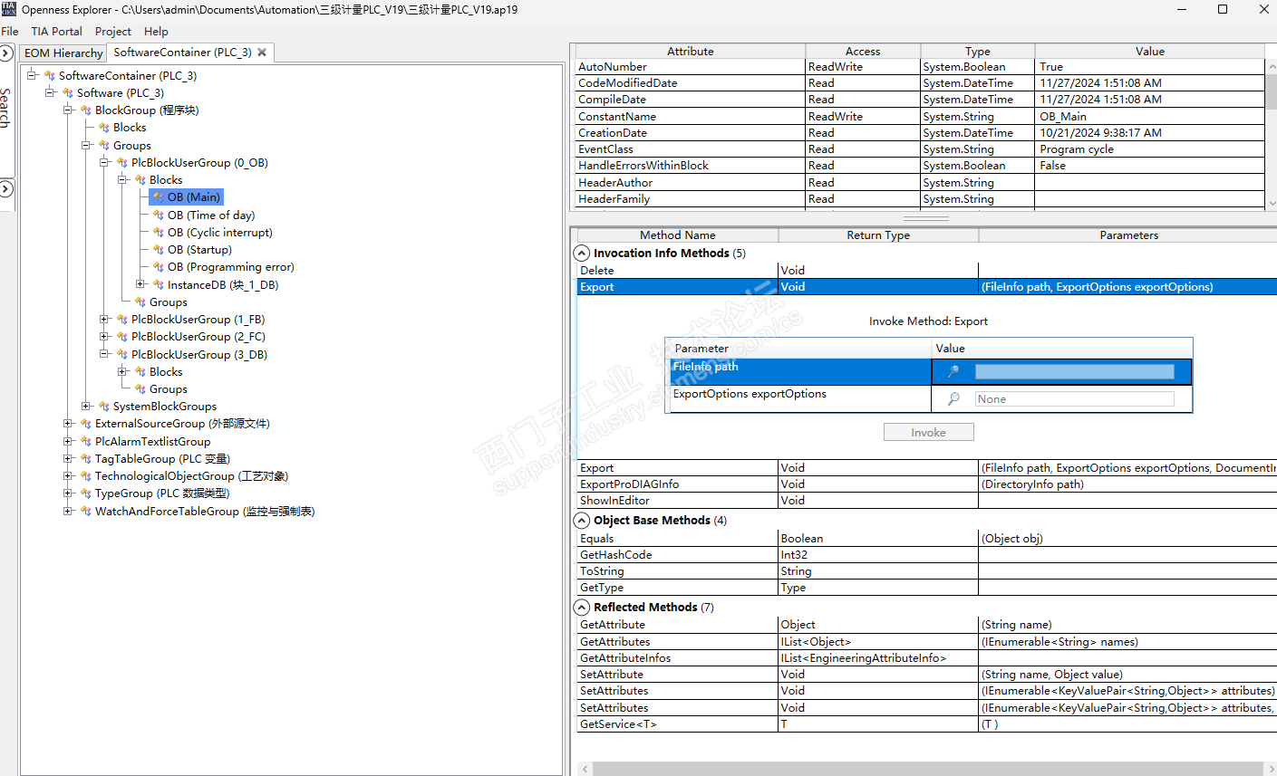

打开PLC软件对象后会显示如图,依次展开softwareContainer-software-BlockGroup 这里有三个对象,blocks(块)groups(组),systemBlockGroup(系统块)。具体功能块的位置在哪主要还是需要看程序编写的方式,我这里是使用文件夹对块进行分类的,所有这里需要在groups对象下面的blocks中。
导出方式:选择需要导出的块,鼠标点亮即可,选择后找到图片中位置的Export(这里有好几个是因为参数不同我使用的是第一个,这个只需要设置好导出路径)点击Fileninfo path后面的放大镜,如何选择导出文件的保存路径,然后点击Invoke执行指令。如果没有弹出任何提示就代表已经导出完成了,如果弹出了提示说明执行中出现错误,可以更具提示去解决。
导入方式:导入需要先选择需要导入的位置,如将块导入到最外层,不进入任何文件夹中,需要先选择最外层的blocks然后找到方法框中的Import方法,先选择好要导入的文件,然后执行方法,不弹出任何提示就是执行完成,弹出提示代表执行中出现问题,需要根据提示去解决问题。
