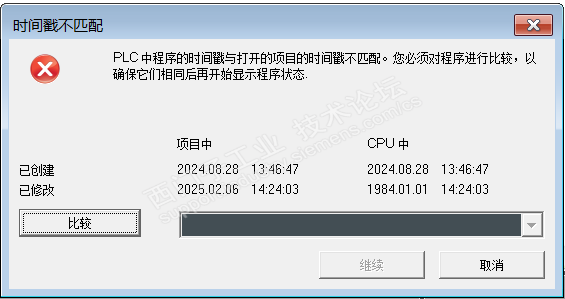

回复:smart 200 PLC时间戳不匹配的问题。
yjsou
    14
注册时间:2017-04-12
发布于 2025-02-06 14:50:23
41楼
今天发现这个同样的问题,搞了好久。因为需要监控,所以一直提示时间不匹配无法通过。因为我的程序是提示一个子程序通不过,因此我把这个子程序先导出,再删除,然后重新导入。这时监控时虽然也提示时间戳不匹配,但是可以通过比较了。
