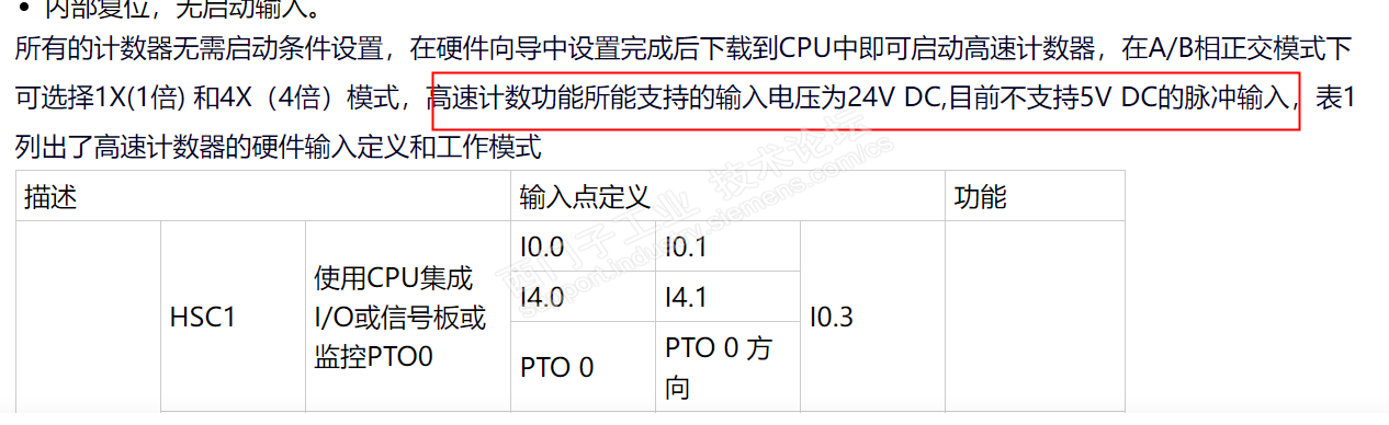

以下是引用zhaizq在2024-02-27 10:28:30的发言 >4楼
不行吧,1200的高速计数需要24V,不支持5V,你看看官方文档呢
加个转换器吧就可以了 !
