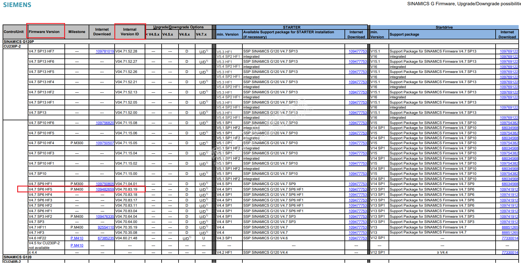

回复:g120变频器r18参数版本如何查看

V04.70.83.19是内部固件标识,对应的固件版本是V4.7 SP6 HF5,可以通过内部固件标识找到固件版本才是最重要的,知道这个固件版本对于组态会更有用吧。
图中表格链接:
SINAMICS G110/G120: 目前可用的固件版本和升级/降级选项
https://support.industry.siemens.com/cs/cn/zh/view/67364620
