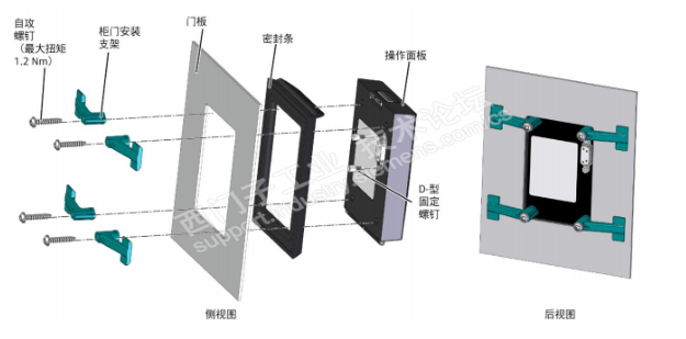

回复:B0P-2面板背面四个安装孔没有铁螺丝了么?

柜门的安装方式是一样的,只是有点小区别,之前的有铜制螺纹孔,用的螺栓螺钉,现在没有铜制螺纹孔了,用的是自攻螺钉。
