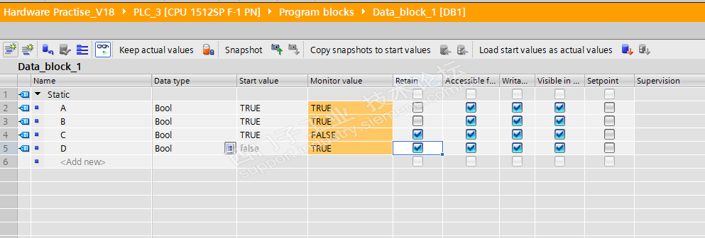

初始值和保持性类型不一致的时候的优先级
2178
8
2025-02-10 14:31:15

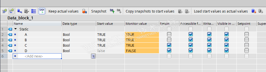

先说结论: 保持性的数据的值,在重新上电后,不受初始值影响;
非保持性数据,初始值会被预设值覆盖掉;
在DB第一次下载的时候,或者修改DB的时候,或者恢复出厂(没有格式SD卡)后,初始值会覆盖所有数据;
额外的:修改DB有好多种,包括在线修改变量数值,修改修改名称,增加删除变量等;当然在线修改数值是不会初始化的,后者则会要求初始化;
