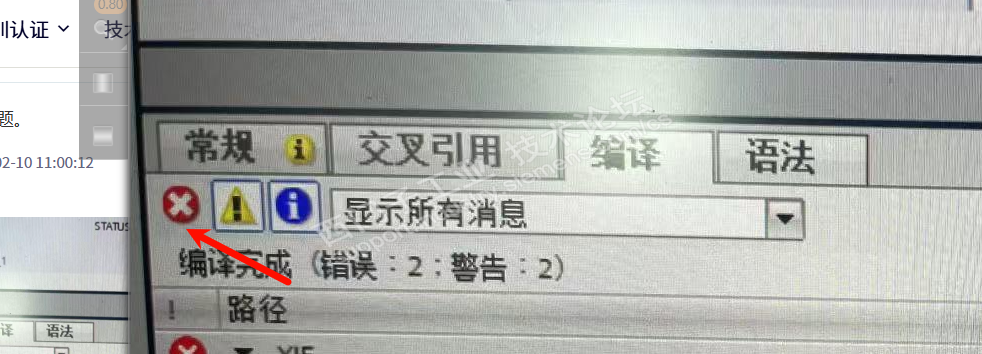

回复:PLC编译失败,找不到问题。
RENHQ
    13878
    61
    2191
注册时间:2008-12-28
发布于 2025-02-10 22:48:29
4楼
你把错误过滤去了,肯定不显示错误啊,只显示信息和报警
把那个红的点上,就显示出来那里有错误了
