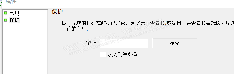

楼主,2.8与2.8.2这个界面是相同的。你没有正确使用取消密码的方法。见下图
  1. 输入密码,授权,确定  只是暂时取消密码的操作。即使存盘也没有正式取消密码。
  2. 输入密码,授权,勾选“永远取消密码”确定,存盘才是永远取消密码的操作。
上面的贴图只有在设置了密码以后,再一次:属性--保护才出现这个界面,而不是23楼的界面。
