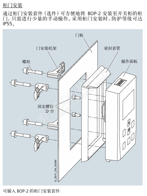

回复:B0P-2面板背面四个安装孔没有铁螺丝了么?

哦,使用柜门安装套件。手册里有。
