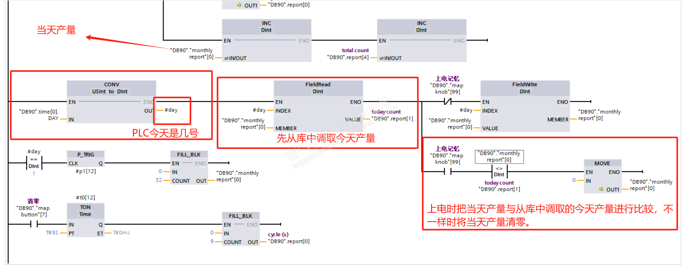

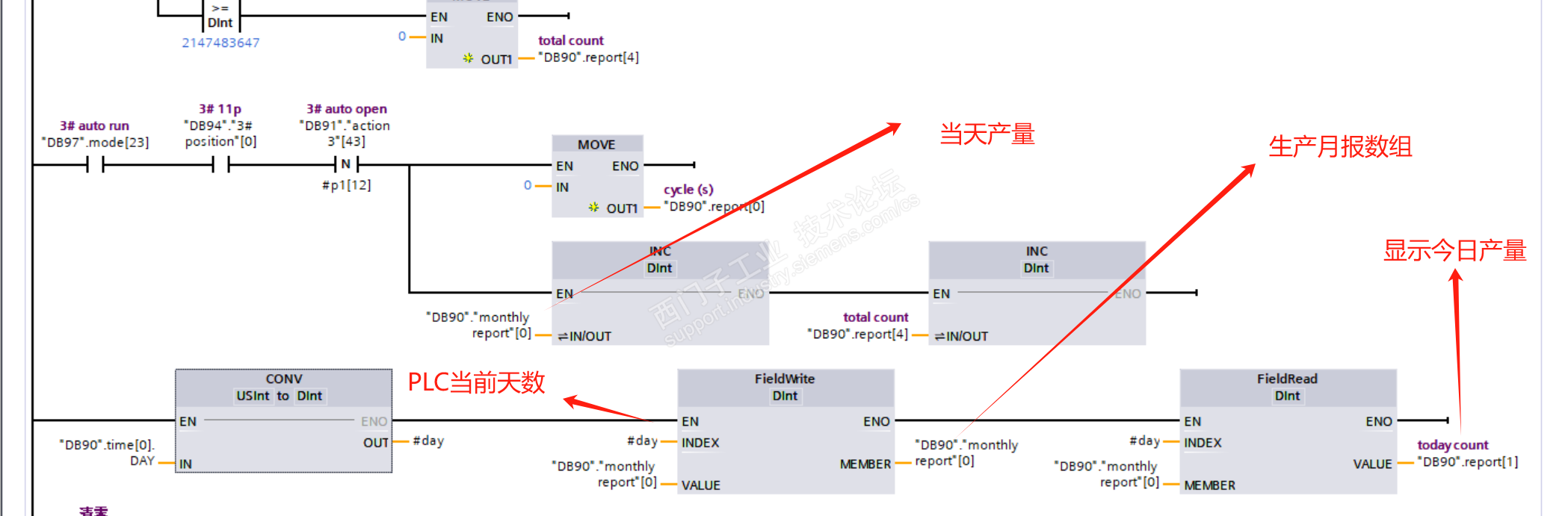

以下是引用手机用户20210719429311在2025-02-11 17:04:20的发言 >0楼
1,三菱PLC里面可以通过INC D0Z0指令来实现,D1~D31对应每月1-31日的月报产量,Z0=PLC当前天数1~31;
2,西门子PLC要实现就要中转了,但每天也得自动清空一次当前计数,怎么识别PLC时间变了?如果中途几天不开机又如何 处理?
后来想了下,通过这样可以实现了吧!
