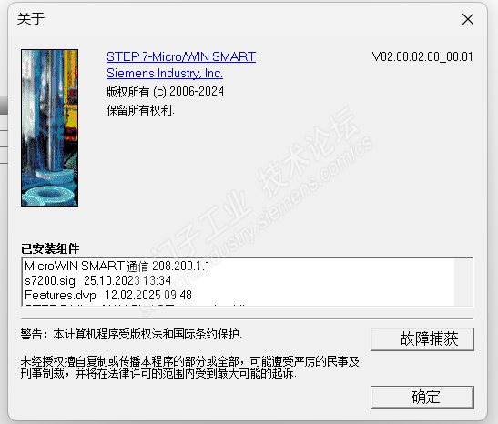

感谢同志们热心帮助,问题解决了,就是软件版本问题。同样的操作流程,2.8.0确实有Bug,首先项目加密之后文件打开有问题,不能输入密码,自动闪退,只能在软件里打开项目文件才能输入密码;然后取消密码时候清除那个√,密码和验证自动变灰,确定不了,会弹出让输入密码。最后把软件更新到2.8.2版本之后同样的操作,能双击文件打开并输入密码(不用在软件里打开项目文件再输入密码),取消密码时候清除那个√,密码和验证自动变灰,这个是时候就能够确认了,然后保存文件,再次打开就不需要输入密码了。以上就是这个问题的原因所在以及全部处理流程供大家参考。最后再次感谢大家的热心帮助!
