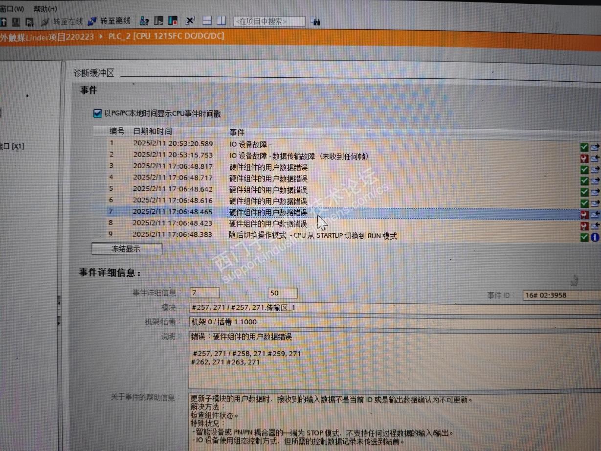

求助:PLC偶然报硬件组件的用户数据错误和IO设备故障
finelee
    18
注册时间:2014-06-03
4451
15
2025-02-12 14:24:55
PLC型号为1215,PLC启动时报数据错误,两个远程IO偶尔报IO设备故障,诊断见下图
更换过网线、交换机,未见解决,请大佬解惑
2.25更新 改了IO的更新时间,由自动改为手动后,时间改为32ms,12小时内没有再出现掉网
