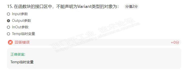

高级编程Part 2自测题中的第15题
在函数块的接口区中,不能声明为Variant类型的对象为:(Temp临时变量)
而书本中是这样写的
对于函数块(FB),则只能在IN、IN/OUT类型参数及临时变量中应用 VARIANT指针类型。
