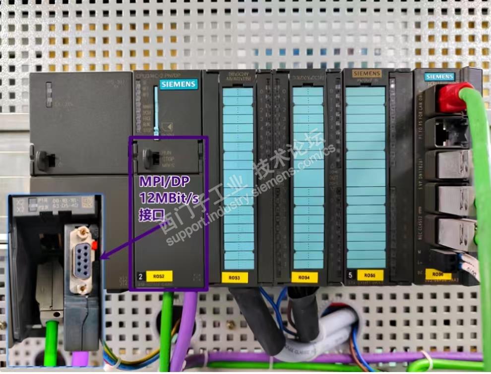

采用S7-300系列PLC,本文以CPU 314C-2PN/DP紧凑型CPU(订货号:6ES7 314-6EH04-0AB0)为例。
如上图,将PROFIBUS-DP总线电缆(紫色RS485通讯线)连接到CPU的MPI/DP接口上;计算机使用PROFINET工业以太网线通过工业以太网交换机与CPU建立连接。

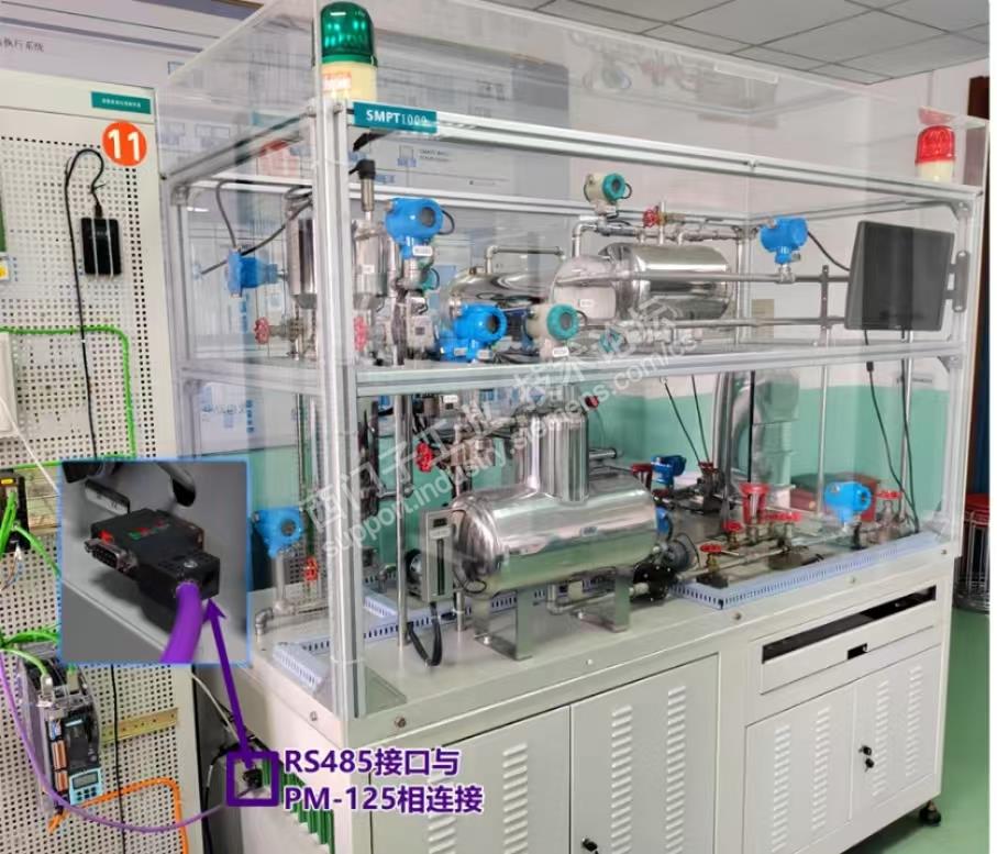

1.2 SMPT-1000

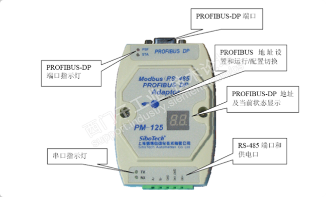

SMPT-1000即SMPT-1000高级多功能过程控制实训系统,如下图,将PROFIBUS-DP总线电缆连接到立体流程设备盘台侧方的RS485接口处;RS485接口与立体流程设备盘台内部的PM-125相连接。
1.3 PM-125

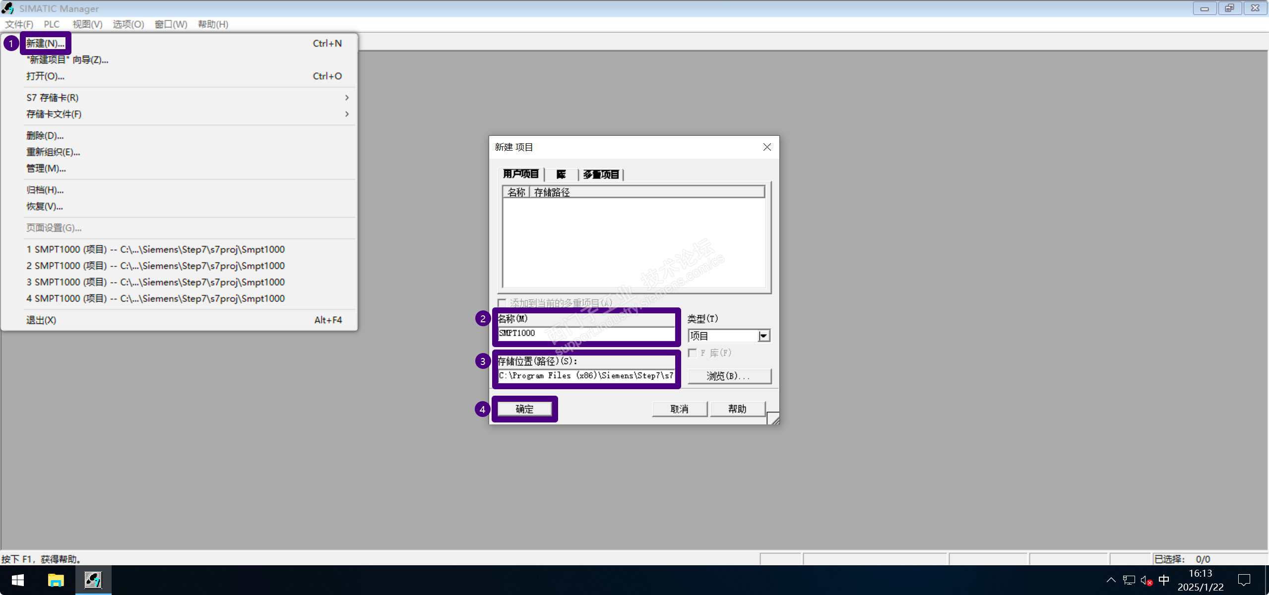

2.1 创建STEP 7项目
打开SIMATIC Manager,关闭新建项目向导,点击“文件”,选择新建,为新建的工程项目文件命名,并选择保存位置,点击“确定”,一个新的工程项目则创建完成,创建步骤如下图:

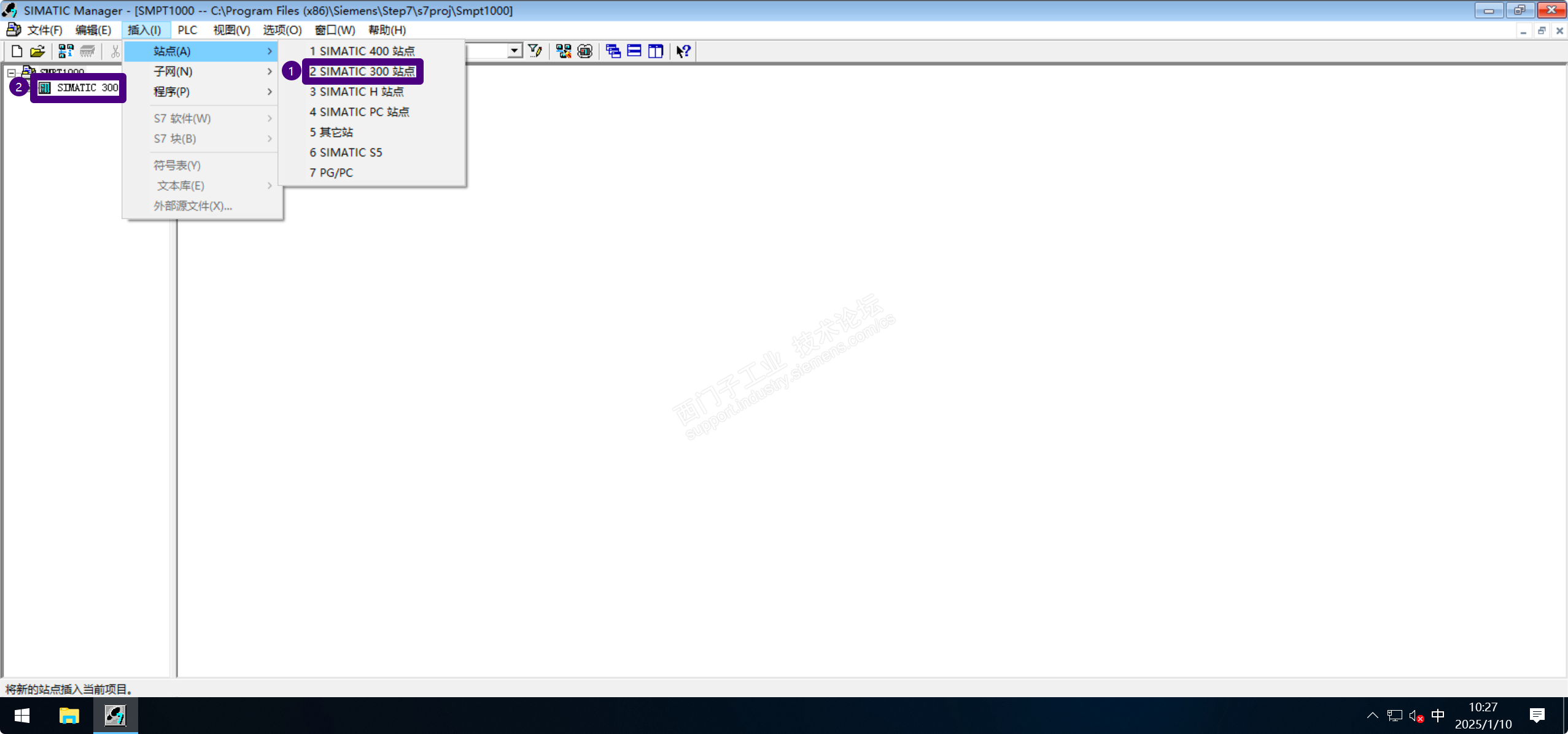

2.2 添加AS站
点击“插入”,选择“站点”,添加“SIMATIC 300 站点”,添加步骤如下图:

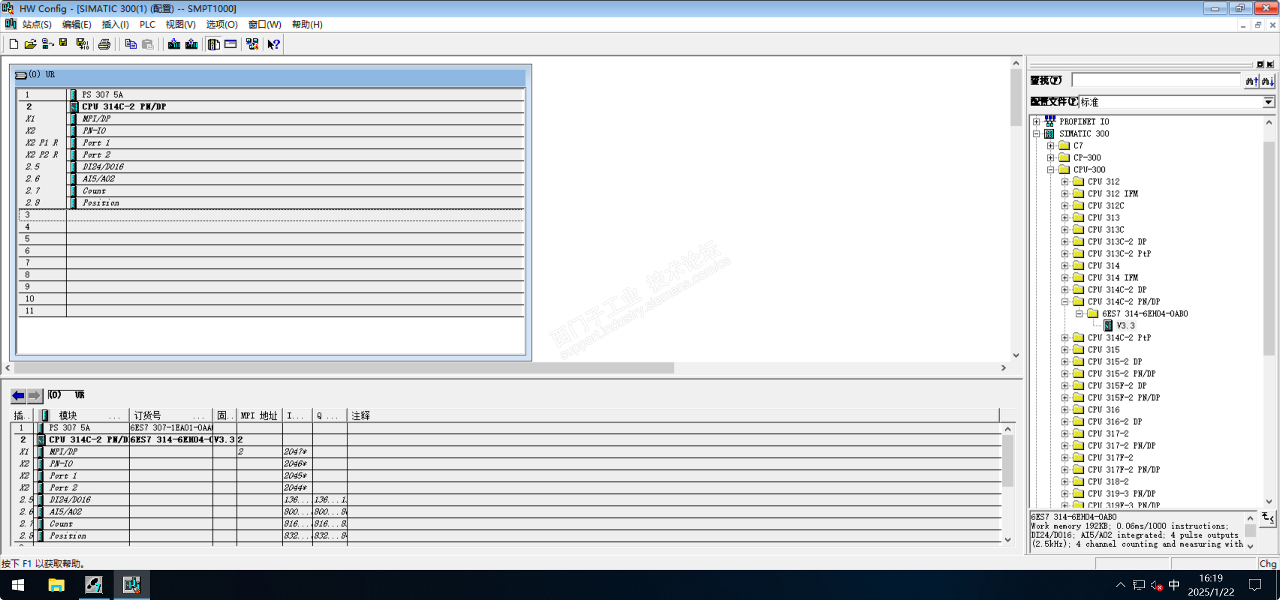

2.3 组态S7-300
双击“硬件”,打开“HW Config”界面。
2.3.1 组态机架模块
在右侧硬件目录处展开“SIMATIC 300”,选择“RACK-300”,添加机架模块“Rail”。
2.3.2 组态电源模块
在右侧硬件目录处展开“PS-300”,选择电源模块“PS 307 5A(订货号:6ES7 307-1EA01-0AA0)”,将其添加至1插槽处。
2.3.3 组态CPU模块
在右侧硬件目录处展开“CPU-300”,选择CPU模块“CPU 314C-2 PN/DP(订货号:6ES7 314-6EH04-0AB0)”,将其添加至2插槽处,在弹出的属性窗口中修改IP地址,点击“确定”,CPU模块则组态完成,组态完成如下图:

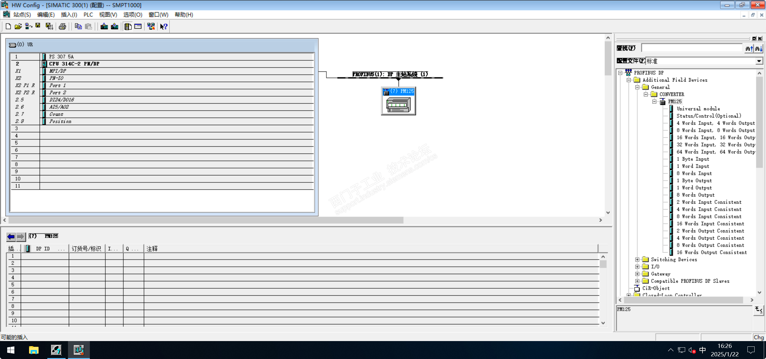

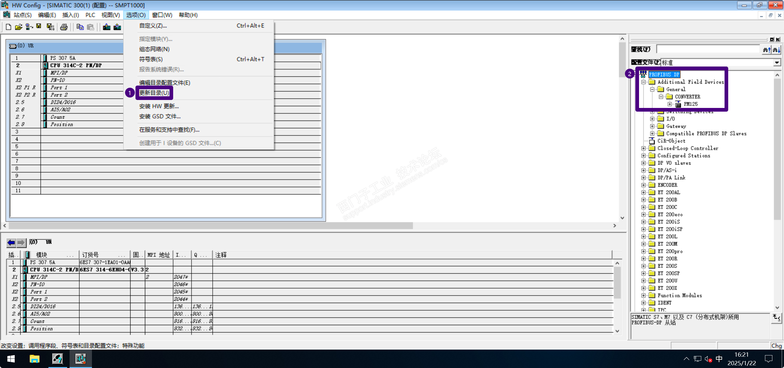

2.4 安装PM-125的GSD文件
将PM-125的GSD文件放入C:\Program Files\Siemens\Step7\S7DATA路径下的GSD文件夹中,点击“选项”,选择“更新目录”,PM-125的GSD文件则安装完成,安装步骤如下图:

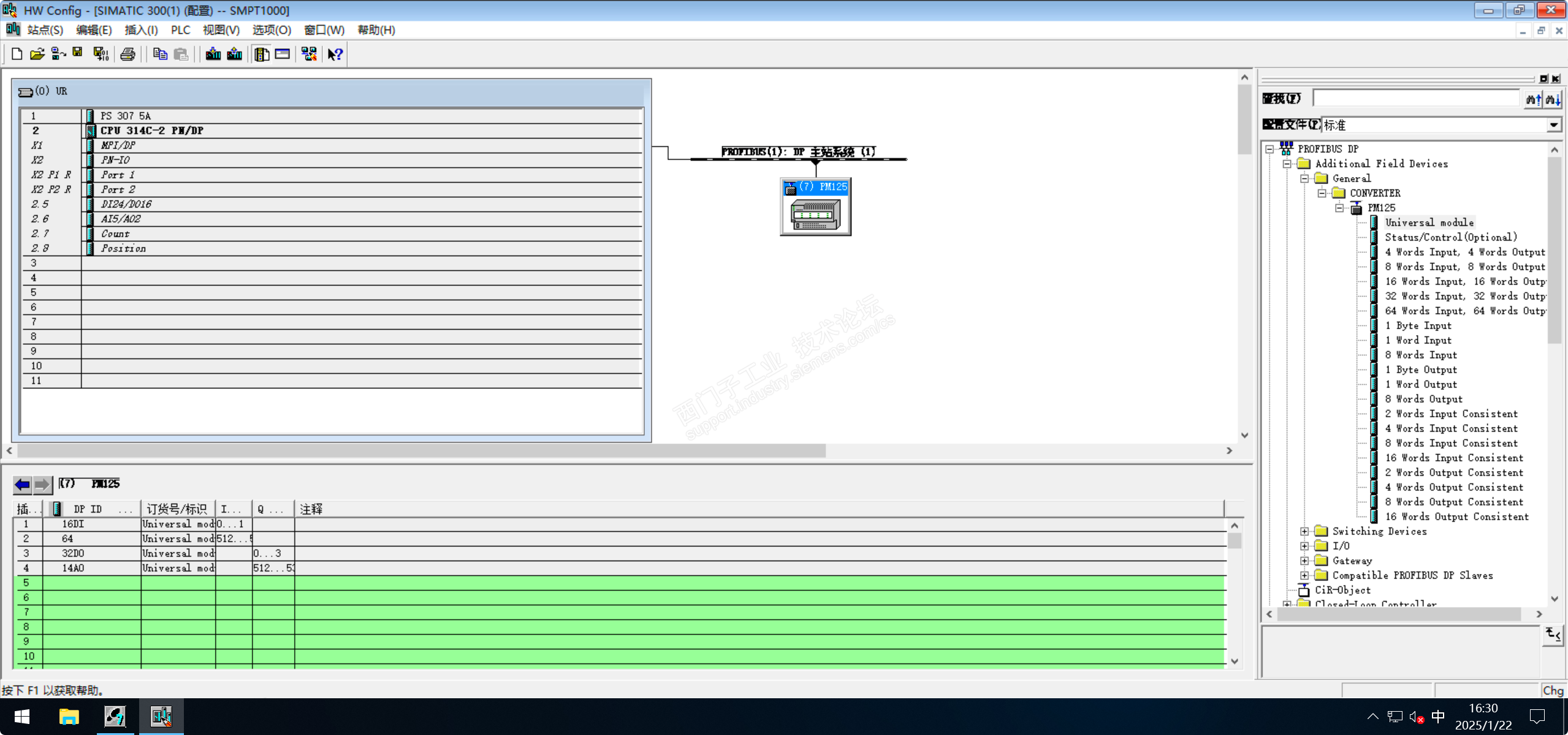

2.5 组态PM-125
双击CPU模块的MPI/DP接口,修改接口类型为PROFIBUS接口,在弹出的属性窗口中修改MPI/DP接口的DP地址,点击“新建”,在新弹出的属性窗口中点击“确定”,PROFIBUS子网则新建完成,在右侧硬件目录处选择“PM125”,将其拖至PROFIBUS子网上,在弹出的属性窗口中修改PM-125的DP地址,点击“确定”,PM-125则组态完成,组态完成如下图:
2.5.1 组态I/O模块
在右侧硬件目录处展开“PM125”,选择“Universal module”,将其添加至 PM125 组件详细信息配置窗口的前四行,双击第一行打开属性窗口,修改 /O类型为输入、地址为0、长度为2、单位为字节,点击“确定”;双击第二行打开属性窗口,修改I/O类型为输入、地址为512、长度为27、单位为字,点击“确定”;双击第三行打开属性窗口,修改I/O类型为输出、地址为0、长度为4、单位为字节,点击“确定”;双击第四行打开属性窗口,修改I/O类型为输出、地址为512、长度为14、单位为字,点击“确定”,保存并编译,组态完成如下图:

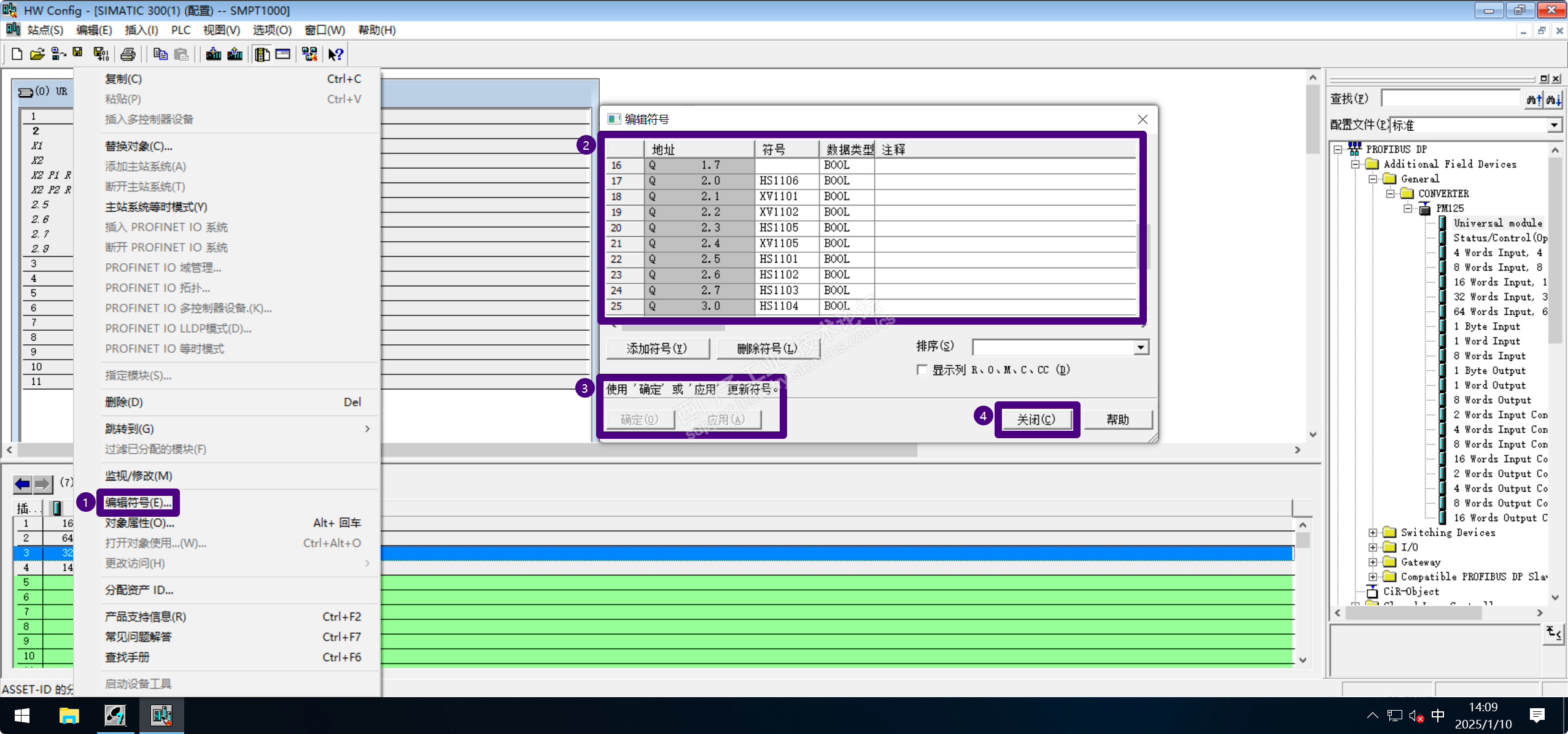

2.5.2为I/O通道编辑描述性符号
右键第二行,选择“编辑符号”,在编辑符号窗口中添加模拟量输入变量符号;右键第三行,选择 “编辑符号”,在编辑符号窗口中添加数字量输出变量符号;右键第四行,选择“编辑符号”,在编辑符号窗口中添加模拟量输出变量符号,保存并编译,编辑步骤如下图:

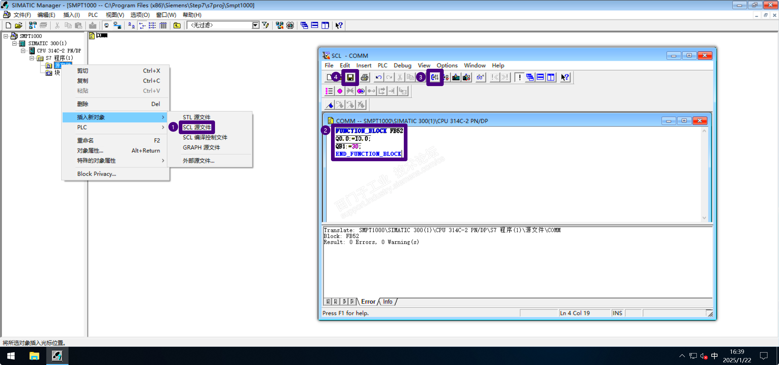

关闭“HW Config”界面,在主界面展开“SIMATIC 300”所有层级,右键“源文件”,选择“插入新对象”,添加“SCL源文件”,重命名为“COMM”;双击“COMM”,打开SCL编译窗口,写入如下代码:
FUNCTION_BLOCK FB52
Q0.0:=I0.0;
QB1:=30;
END_FUNCTION_BLOCK
编译并保存,将此SCL源文件封装进FB块(FB50-FB1000均可)中,配置步骤如下图:

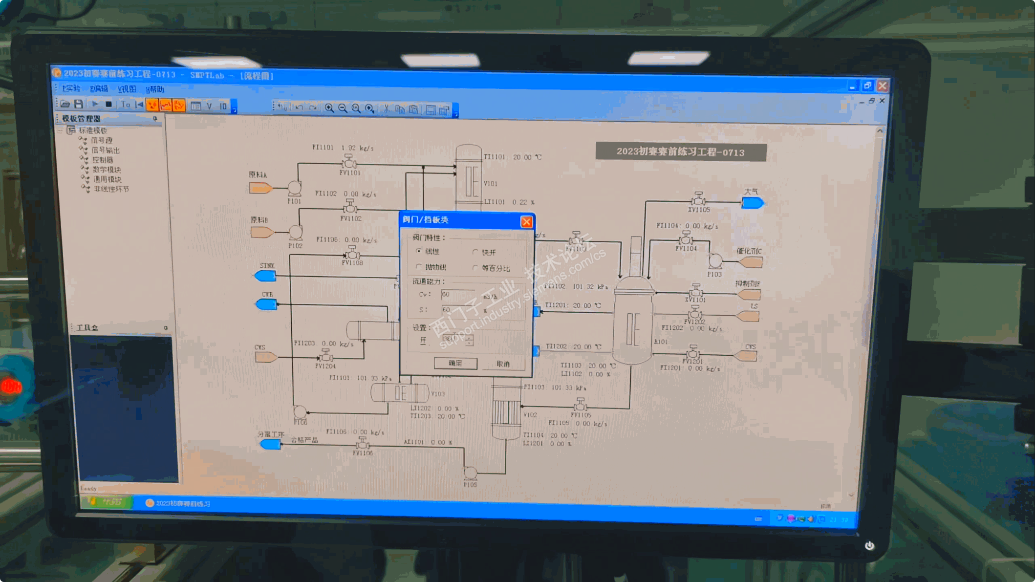

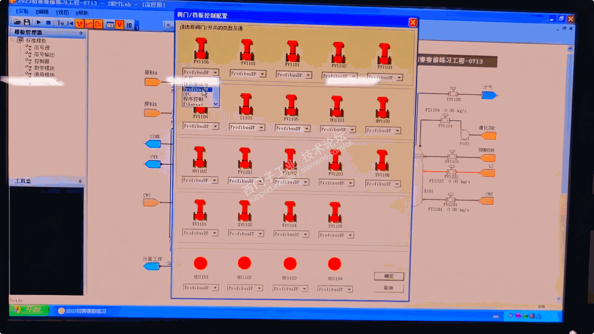

3.2 SMPT-1000的具体操作
双击启动SMPTLAB,打开任意工程文件,点击“阀门配置”,在弹出的配置窗口中将阀门、开关通信方式改为ProfibusDP,点击“确定”,操作步骤如下图:

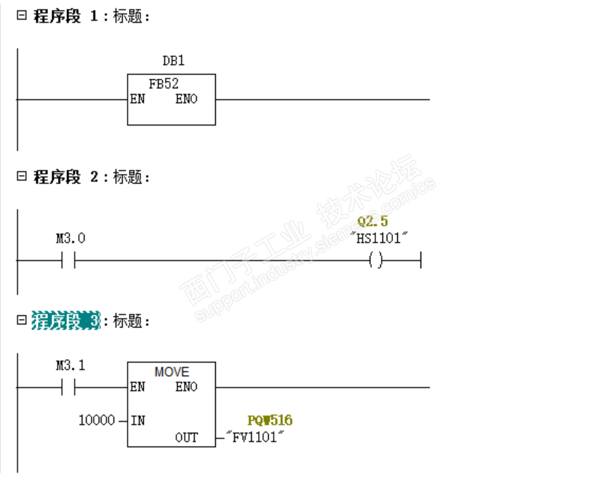

3.3 LAD程序实例

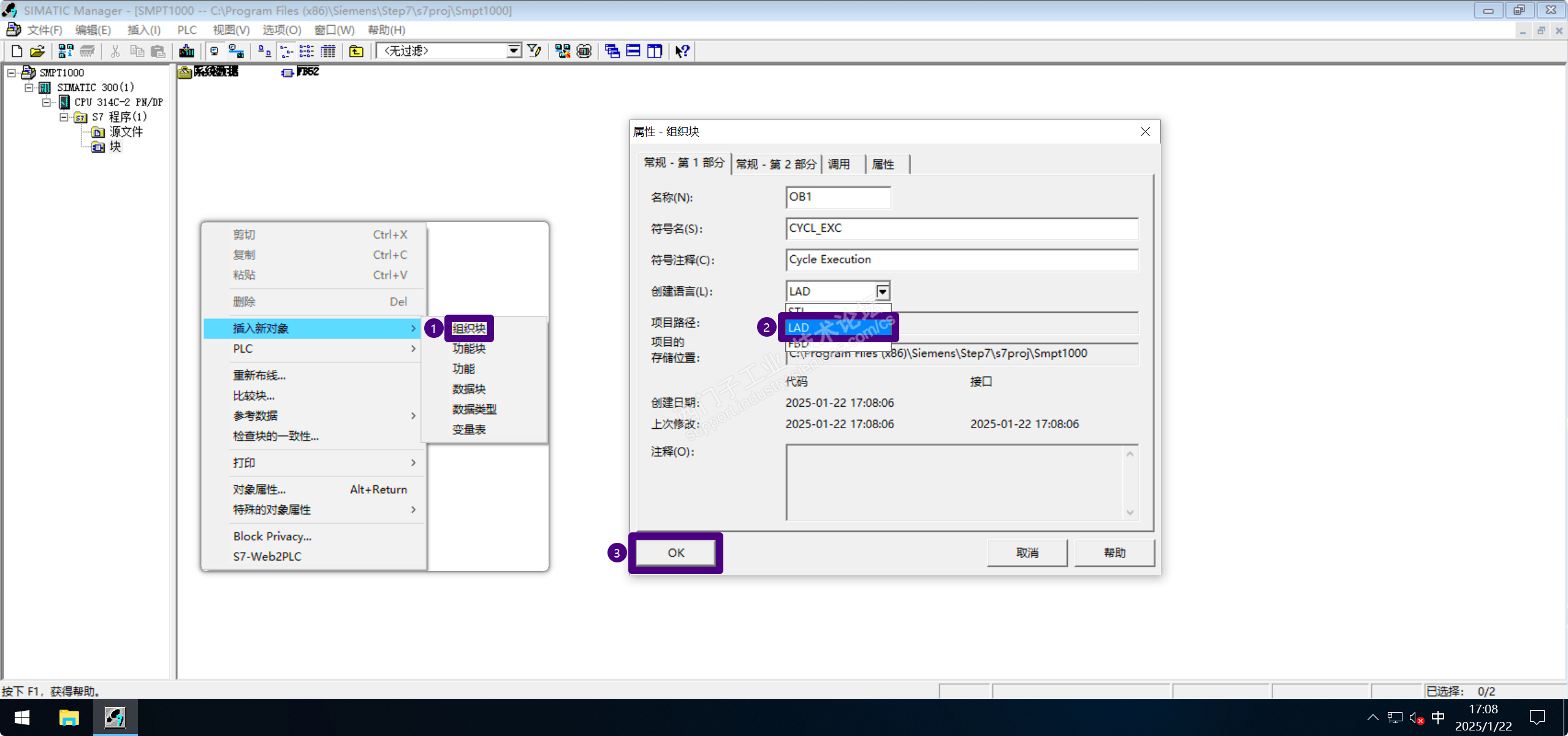

点击“块”,右键选择“插入新对象”,添加组织块,在弹出的属性窗口中将创建语言修改为LAD,点击OK,双击“OB1”,打开LAD程序块,添加步骤如下图:
以更改FI1101流量为例,写入如下程序:

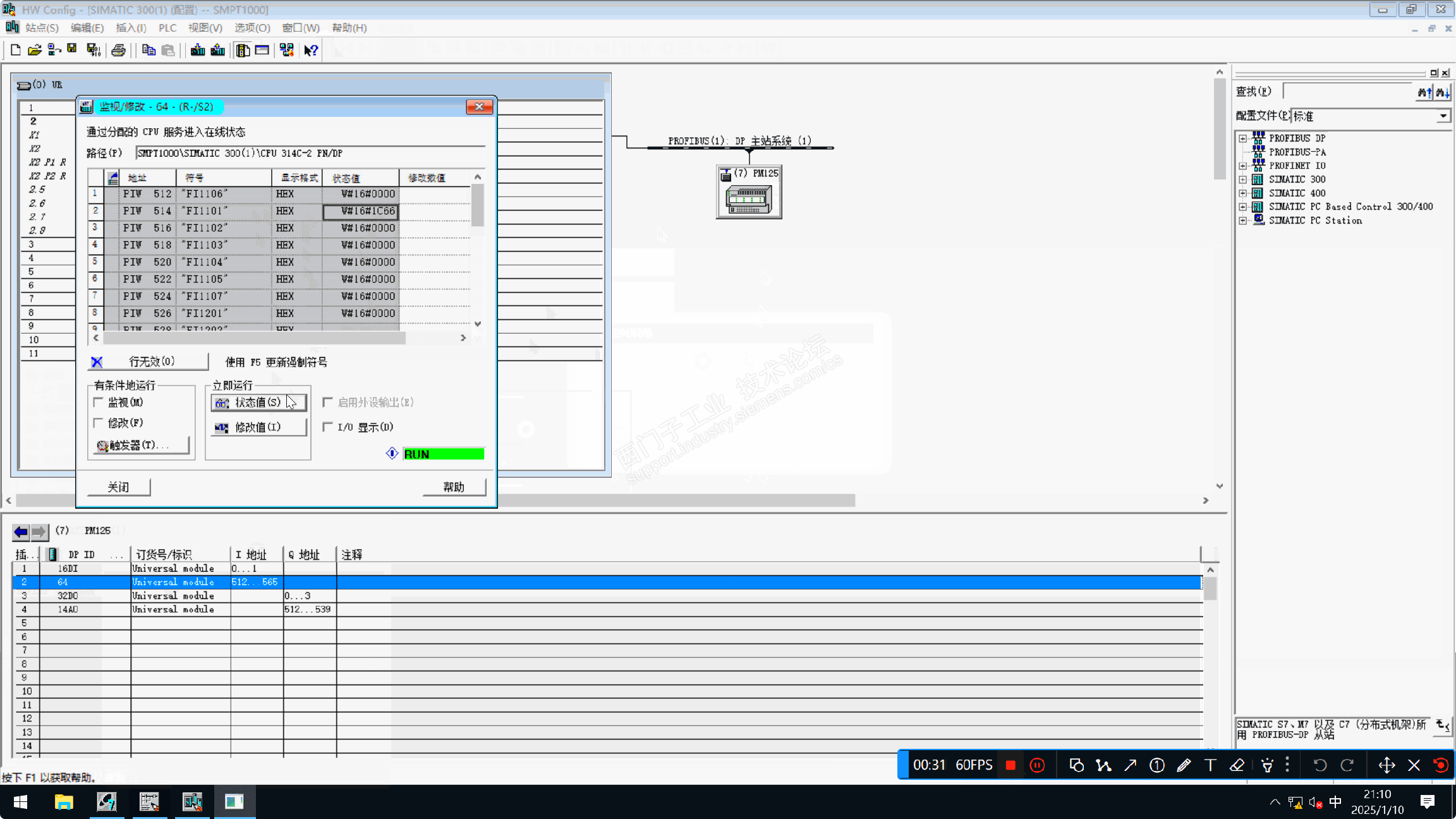

3.4 接收数据实例
下载程序,置位变量以打开FI1101所对应的水泵和阀门,返回“HW Config”界面,右键PM125 组件详细信息配置窗口第二行,选择“监视/修改”,在弹出的“监视/修改”窗口中点击“状态值”以监视FI1101的实时状态值, FI1101的实时状态值随FI1101的流量的增大而变化,实例如下图:
3.5 发送数据实例
下载程序,置位变量以打开FI1101所对应的水泵和阀门,在SMPTLAB中点击“开始”,FI1101的流量逐渐增大,FI1101对应阀门FV1101的开度为36,实例如下图:
