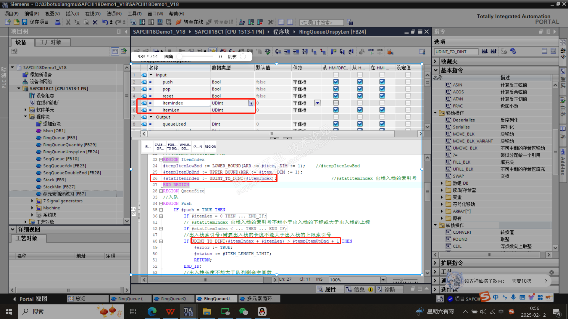

以下是引用手机用户20220214167116在2025-02-12 11:01:05的发言 >0楼
老师,根据函数LOWER_BOUND的返回值为Dint类型,为什么在输入接口创建变量“itemIndex”和“itemLen”时,为什么不直接定义为Dint类型,这样不需要在程序里面要进行两次数据转换了。这里面有什么问题吗?
课程中的“itemIndex”和“itemLen”都是非负整数,定义成UDINT可以在编程阶段减少出问题的风险,因为如果实参分配的值小于0,则编译会报错
