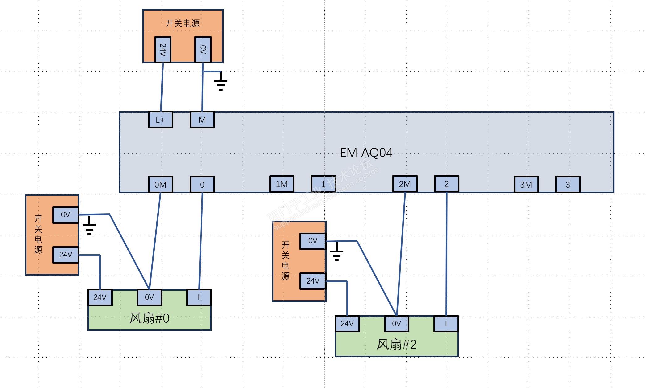

回复:EM AQ04 四个输出接不同的电源,还可控吗?问题如图所示
Zane
    21513
    407
    1511
注册时间:2003-06-06
发布于 2025-02-13 18:45:18
11楼
以下是引用杜龙在2025-02-13 15:10:43的发言 >9楼
明白了,谢谢各位高工:各开关电源共负极等电位,0 1接控制 ,0M/1M接0V
开关电源负极是等电位接地,与模拟量输出负极是共负极,模拟量的输出应使用双绞屏蔽信号线
