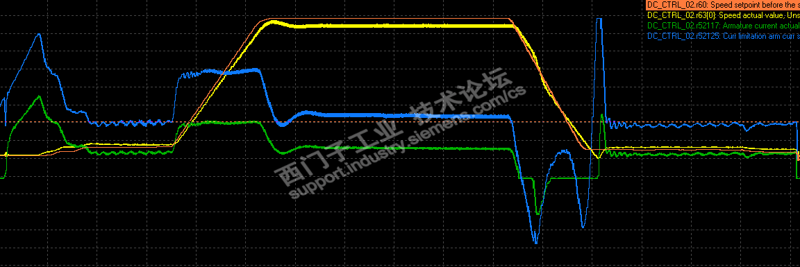

上图为电流预控为0,在高速转低速时超调严重,甚至出现倒转

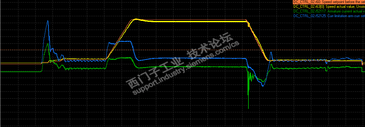

此图为电流预控50153为3,高速转低速超调解决,可是在负载基本为0,以及高速减速的时刻,电流会出现一个尖峰,电机有异响
