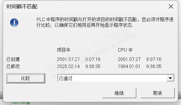

以下是引用波熬鲍在2025-02-14 10:17:26的发言 >92楼
同志们昨晚上搞了4个多小时 都麻了  现在有解决办法了吗
可以下载安装最新V2.8.2.1试下
https://w2.siemens.com.cn/smart/file/STEP-7-MicroWIN-SMART-V2.8.2.1.iso.zip
