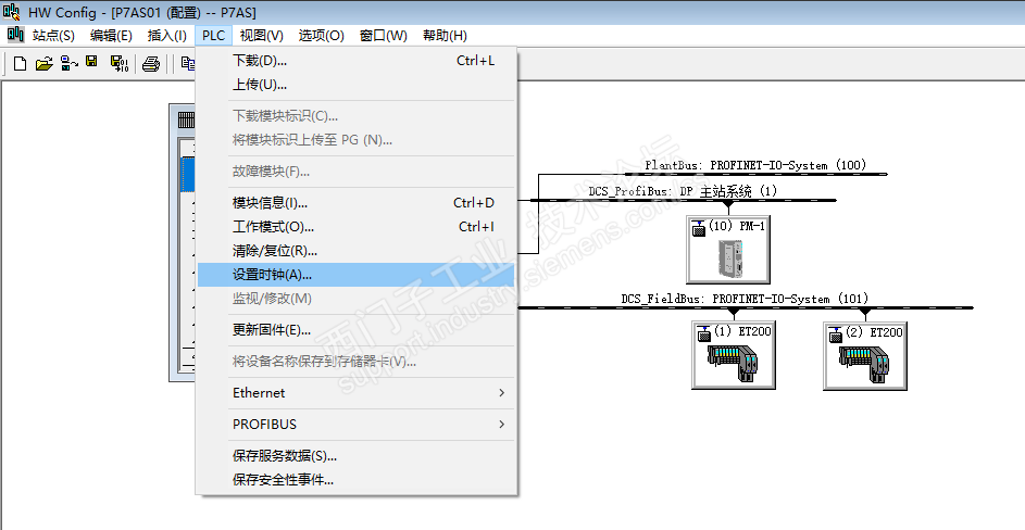

以下是引用LJCLWYF在2025-02-14 14:20:27的发言 >4楼
       问题已解决。就是在硬件组态里删除了没用的DP站点,没有在程序中删除相应的IO区。
诊断里的时间是2004年,我以为是以前的信息,结果是PLC的时钟就是2004年。
你可以在硬件组态画面上,先选择 PLC,然后通过 “设置时钟” 把电脑的时间下载到 PLC 中。以后 PLC 的时钟就与实际一致了!
如截图所示:
