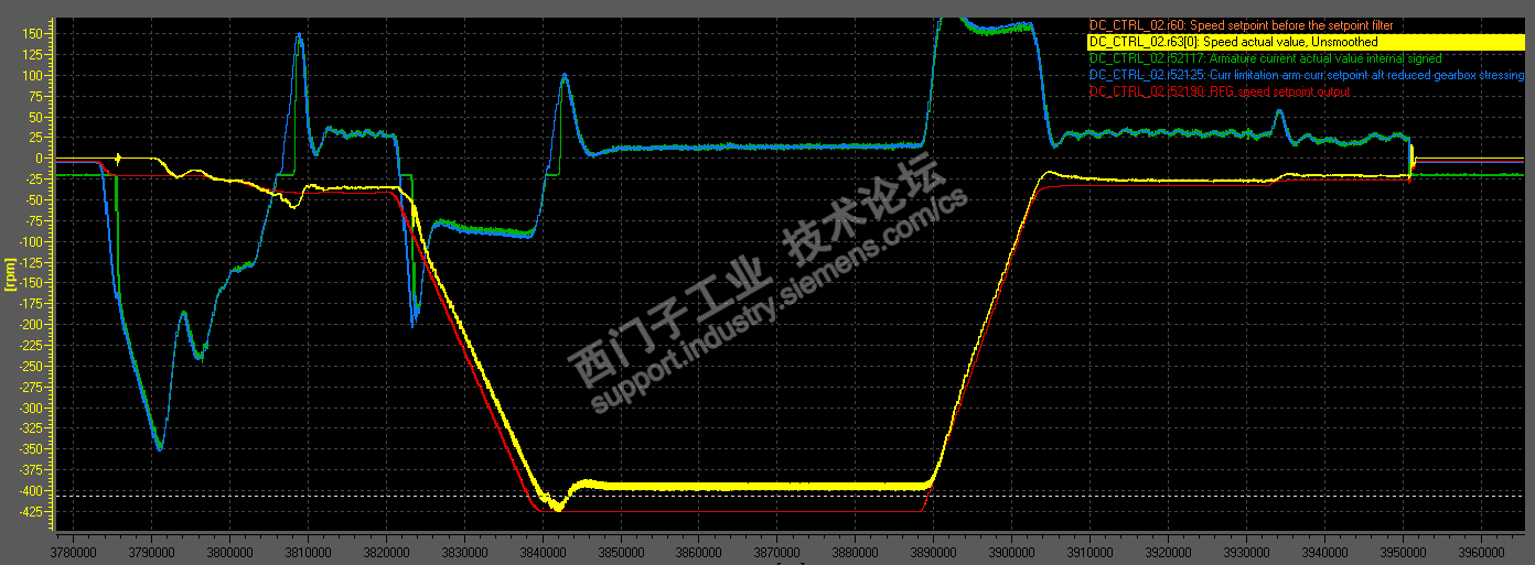

以下是引用老兵在2025-02-15 19:07:22的发言 >39楼
有问题:电流实际与电流给定值,通常跟随性很好。
为什么你的电流给定值看起来很干净,电流实际值却那么多噪声?
不是原装装置?
把电流预控去了,再监控一下看看
去掉预控如上图,不是原装的,然后现在是上提,高速转低速爬行,有超调,提升机会停顿一下。下放没有问题。
