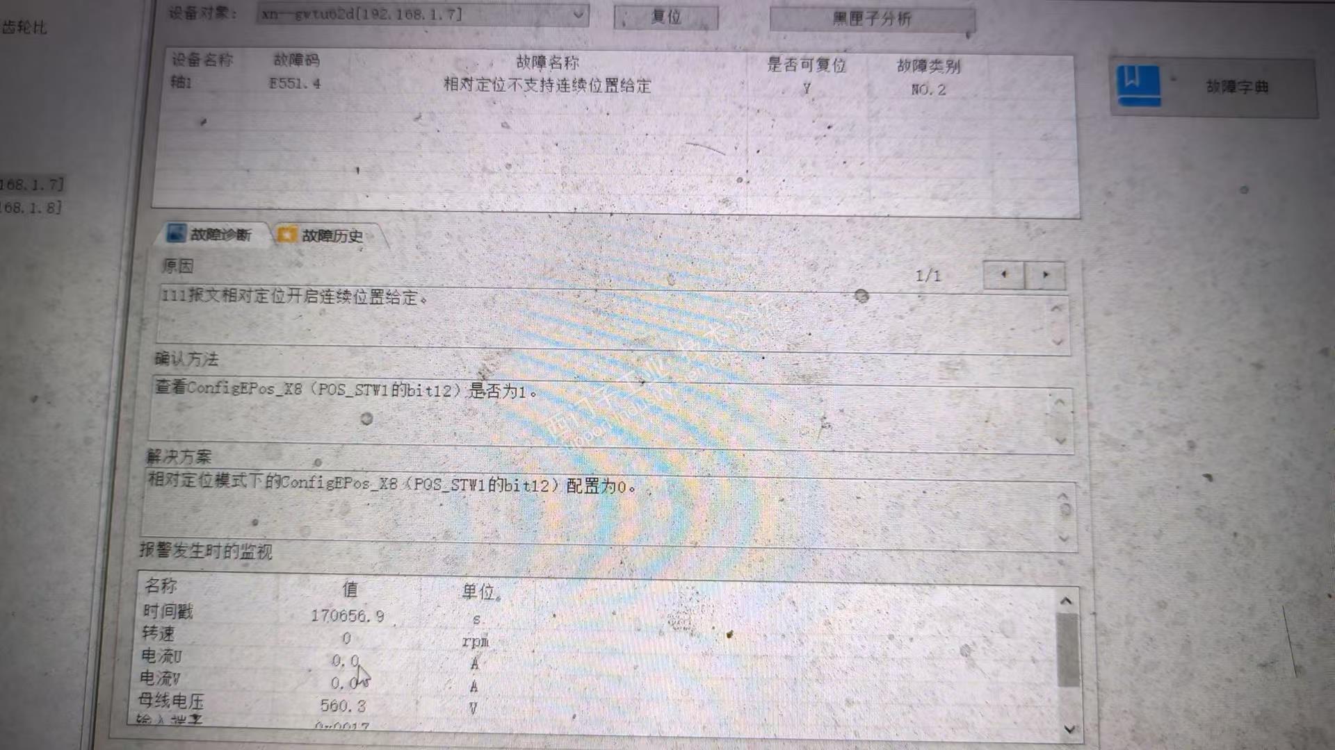

s7-smart 和汇川SV660F伺服走pn通讯
用的模式7做jog点动,柜门上按钮下,伺服运行。
自动时,用到模式2和模式是3两种情况
在自动切换到jog时,伺服不报警,按下按钮,伺服可以点动运行。
手动JOG切换到自动模式2时,伺服会报警,
故障代码E551.4  故障名称 相对定位不支持连续位置给定
伺服要重新使能或者重新上电才能取消报警。
请问sina_pos就是这样的吗
