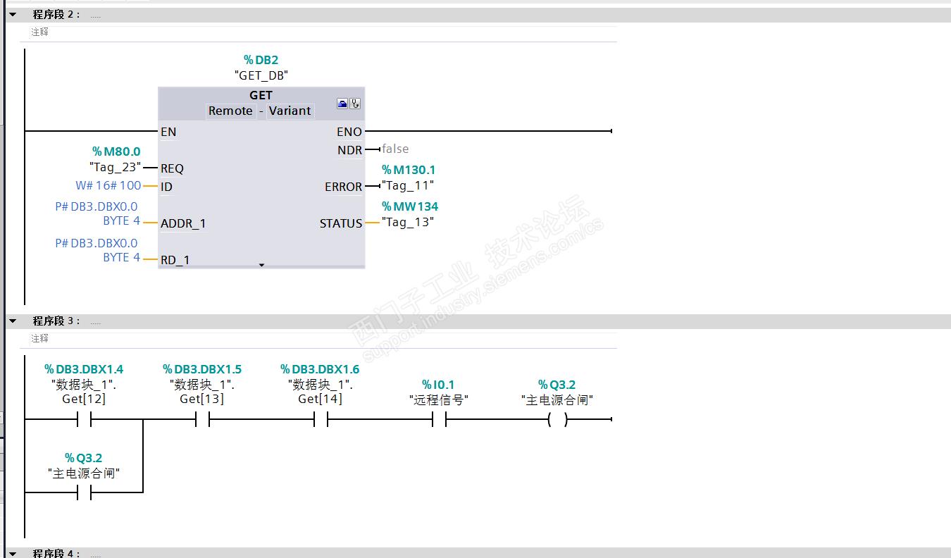

两个1200CPU做单边通讯,分别为PLC-A和PLC-B,PLC-A发指令给PLC-B,PLC-B执行动作,通讯程序做在PLC-B上面。
如图程序段3,当改动其它地方编译程序和下装程序时程序断3的Q点会停止输出,也就是说DB
DBX1.5或DB3.DBX1.6在编译下装的一瞬间应该是复位了。感觉不应该,找不到其它的解决方法于是在DB块里面把保持功能勾选上后再编译下装没有出现Q点停止输出情况。所以这个问题也很奇怪。
