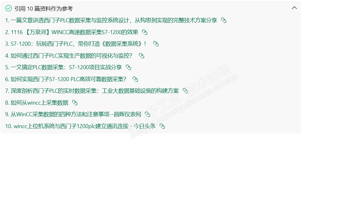

以下是引用孔文豪在2025-02-17 13:11:54的发言 >18楼
要实现WINCC以10ms周期采集S7-1200 PLC数据,需结合硬件配置、PLC程序优化和WINCC特殊设置:
1. **PLC端配置**
- 使用循环中断组织块OB30,设置10ms定时采样周期
- 创建带时间戳的DTL数据块(每个数据占16字节),直接传输原始值避免转换延迟
- 示例代码:
```pascal
// 数据打包程序
"Data_Packet".Timestamp := "SysTime".DTL;
"Data_Packet".Value := "AI0_Raw";
2. **通讯优化**
- 采用数据批量打包传输(建议每包50-100个数据点)
- 使用S7-TCP/IP协议,设置通讯容错时间为3个周期(30ms)
- 变量地址直接映射(如IW64对应AI0原始值)
3. **WINCC设置**
- 驱动选择"S7-TCP/IP Fast"模式,更新周期设为10ms
- 启用原始数据归档,采用TLGInsertArchivData函数直接写入数据库
- 配置SQL Server数据库时启用内存表缓存,减少磁盘I/O延迟
4. **注意事项**
- 需使用TIA Portal V16及以上版本(支持DTL时间戳)
- 实际有效采集频率约8-9ms(考虑网络传输延迟)
- 建议工控机配置:Intel i5以上CPU,16GB内存,SSD硬盘
**系统限制**:测试表明当周期≤5ms时,WINCC归档会出现数据错乱,建议保留20%时间裕量。如需更高频率,可考虑第三方数据库直连方案。
  这是AI给的方案,没做过这类项目,没遇见过这样的需求
