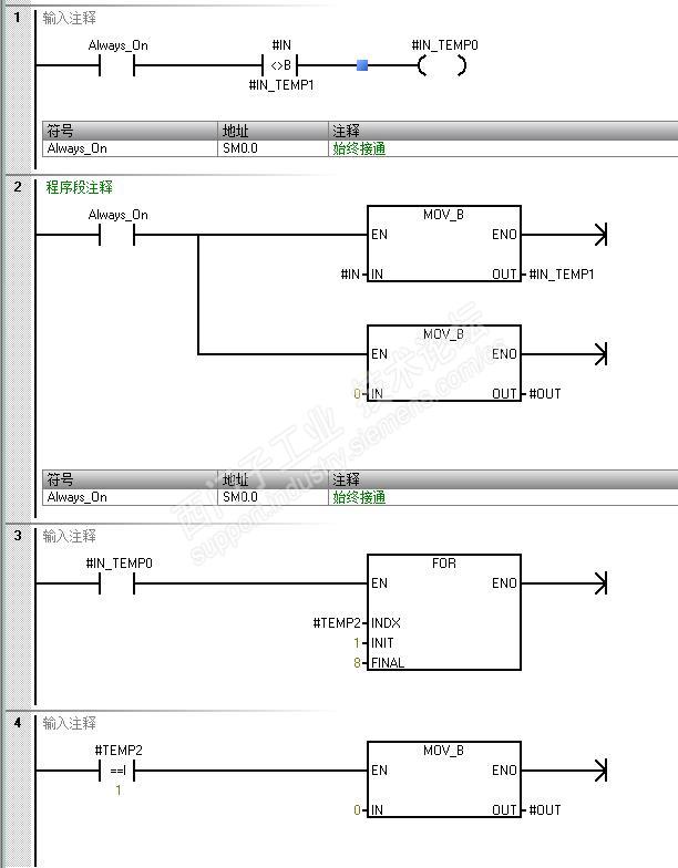

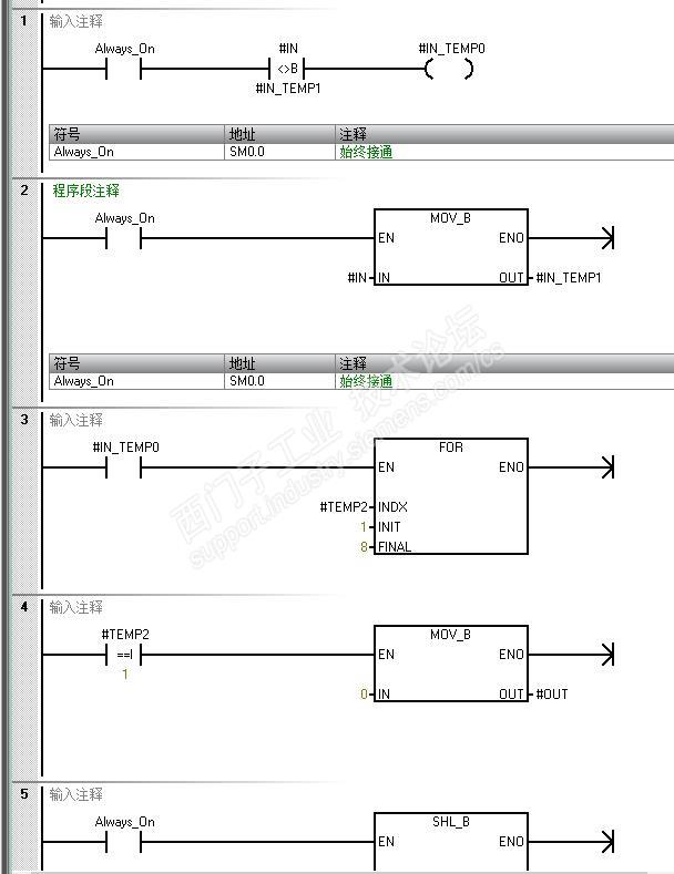

官网下载的Number_of_1例程,在使用中字节统计Bit位统计时,出现了点问题,当输入字节为0时,输出会随机输出。通过对程序的观察,在程序段2增加了一个将#OUT置0的一段程序后解决了问题。不知道大家用过个程序吗?有这个问题,与大家共同探讨。

这个是原程序
这是修改后的。
