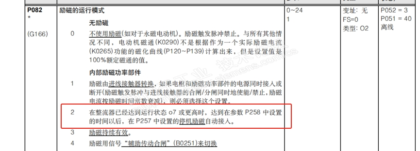

所有机架P082都是选择2;然后轧机停机后,励磁电流只有3A;
