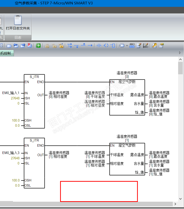

以下是引用广西佬在2025-02-17 11:35:08的发言 >37楼
db调不出绝对地址显示
V3版本这个功能应该是符号寻址的,所有全局变量都是定义在DB2中。可能是为了和原来的V区(DB1)区分开吧。
