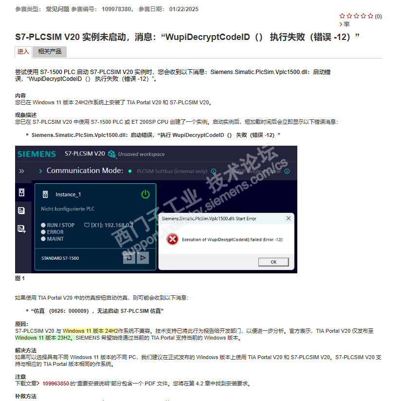

回复:博途v19无法启动仿真

大概率和博途V20不能仿真一样是因为win1124H2版本的问题,找了好久在国际版技术中心找到的!
