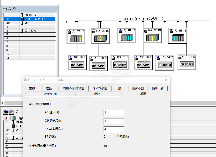

目前
PG 4 (在线,)
OP 4 (触摸屏)
s7基本通讯 4

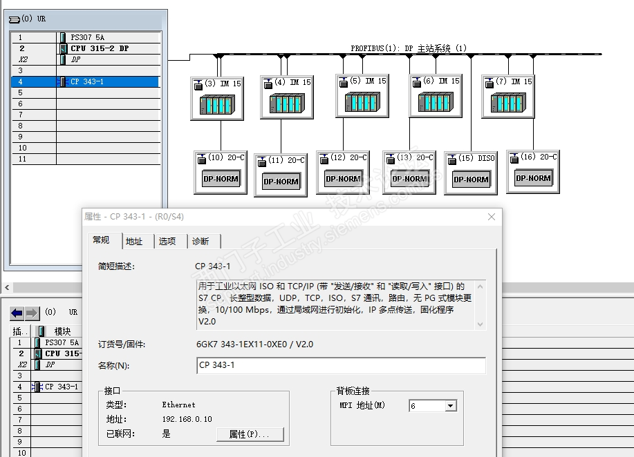

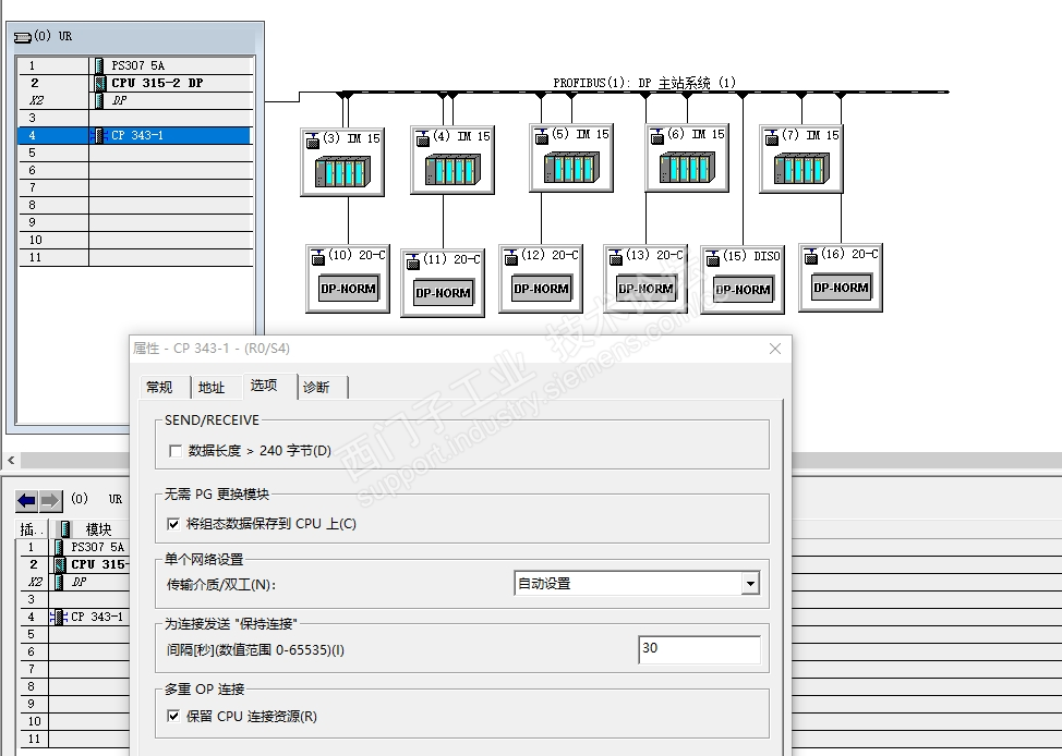

现在增加WINCC7.5 SP2数量3台,我把PG增加到8,OP减少到2,s7基本通讯不变,可行吗?
OP连接数:是给WINCC的。
CPU在线看通讯OP连接数用多少,就算是OP改到8也不能连接8台WINCC,和CPU能力有关,我暂时看CPU315带6台没问题。
