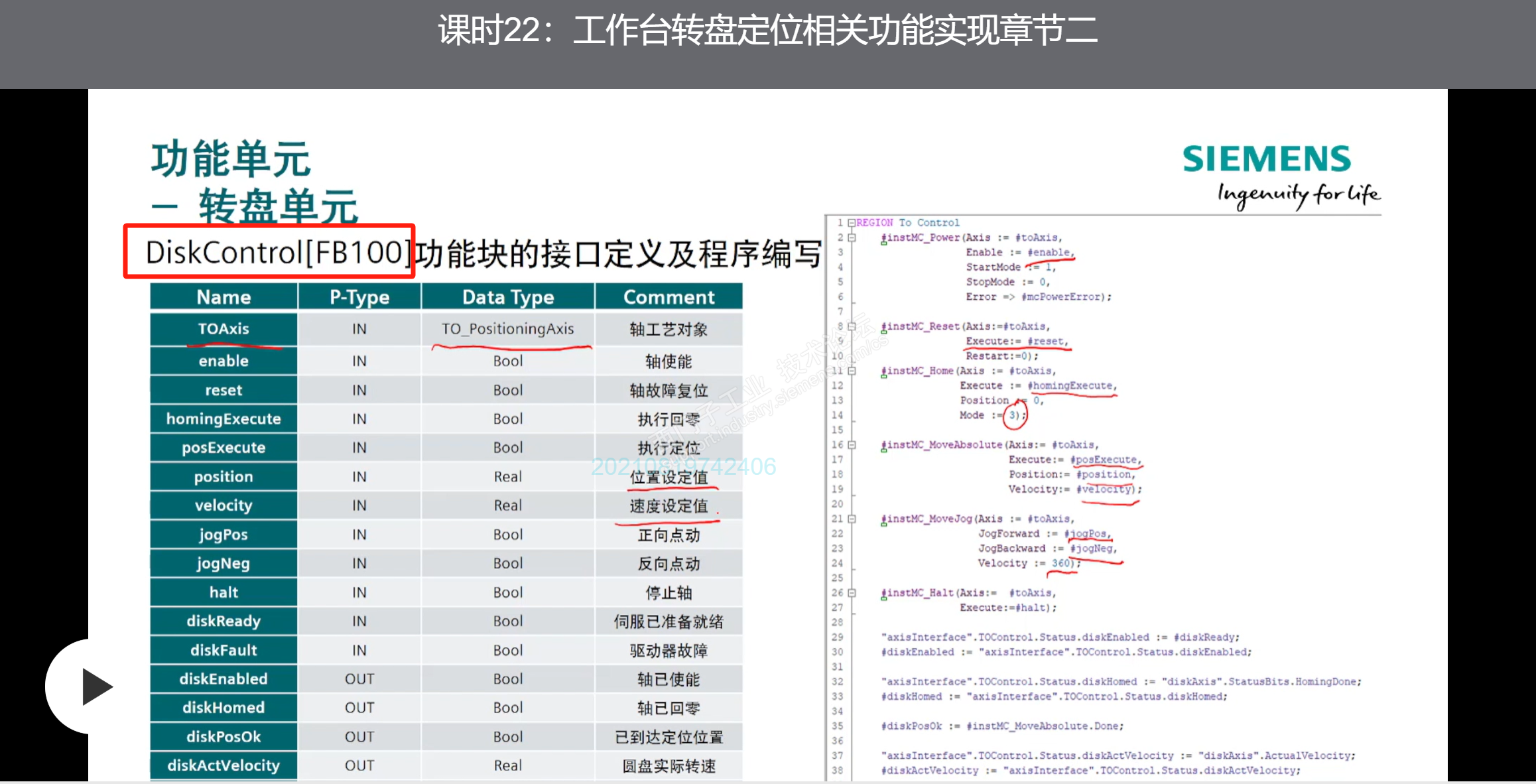

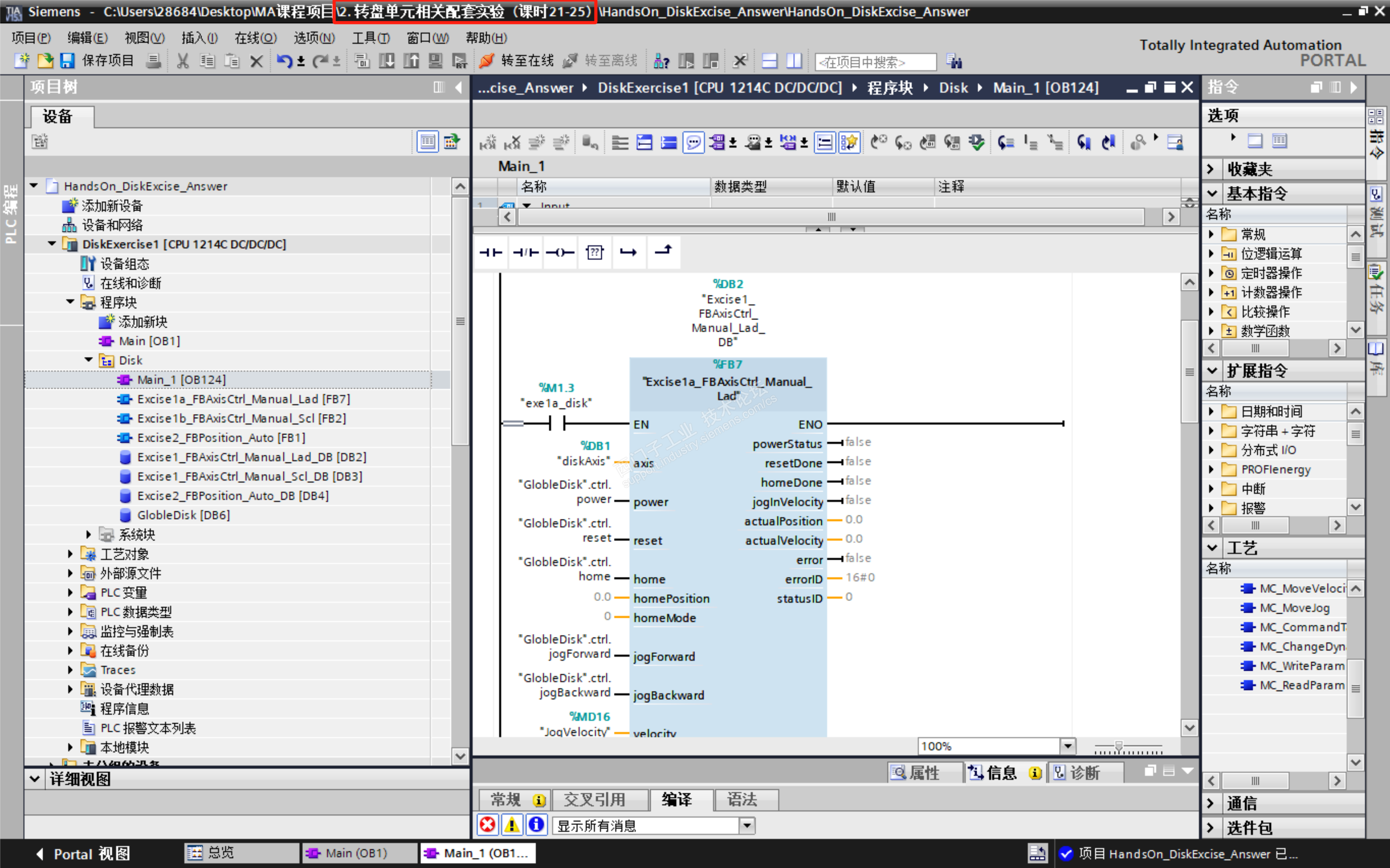

课时22中大段描述的DiskControl[FB100],在对应章节的程序中找不到,这个DiskControl[FB100]在资料库里能找到吗?
