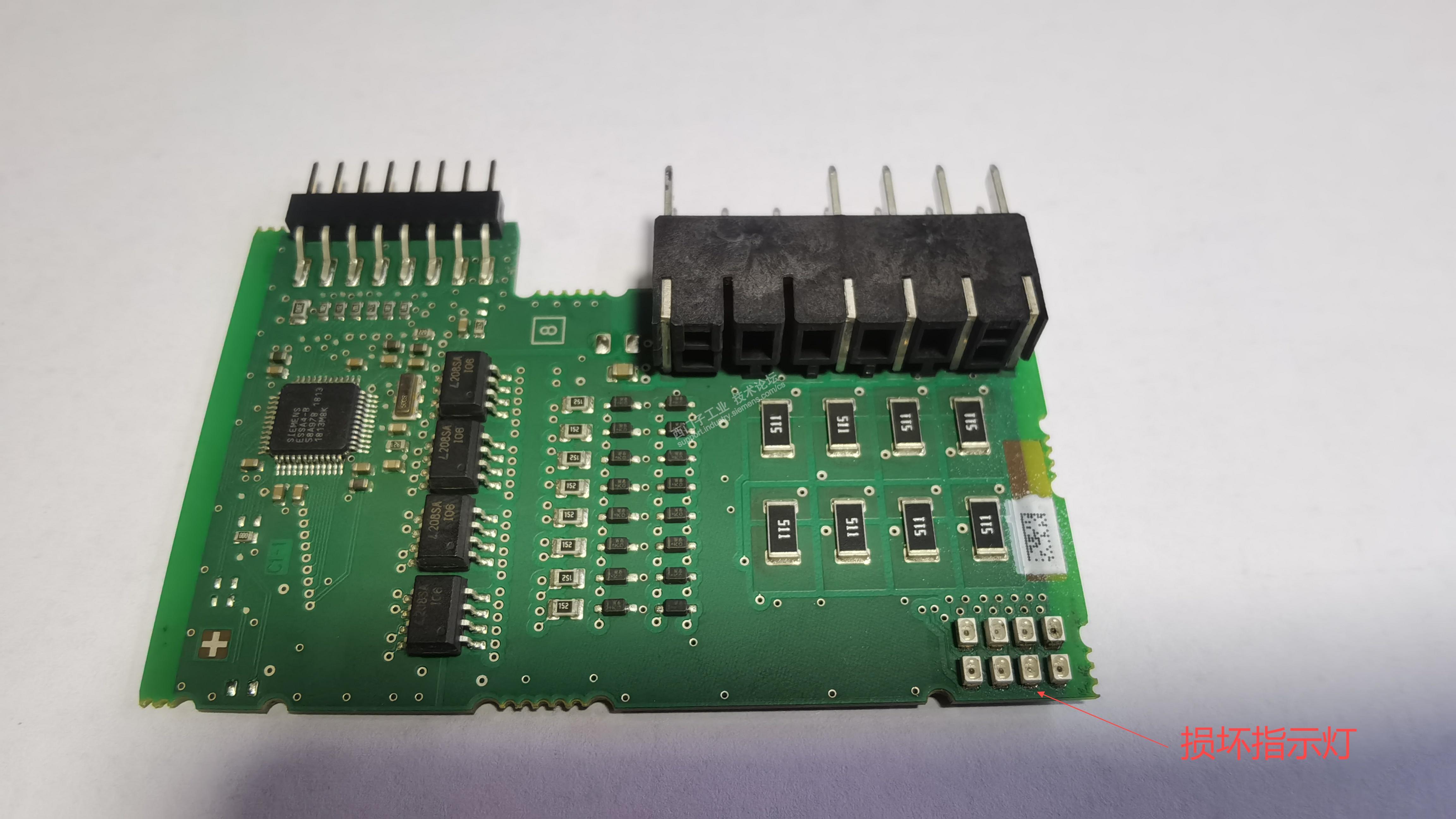

前几日,上报设备操作有时不灵敏,操作迟钝。与现场操作人员和现场维护人员交流,设备反应迟钝,有时按几次按键都不动作,多按几次就动作了。第一反应是虚接。与现场人员沟通,已对操作按钮进行了更换,对线路也进行了检查确认,没有问题,现场就是一个按钮控制设备闸门的开关。我到现场后又核实了一下,确实信号电压已传输至模块输入端口。对端口接线与端子又进行了检查,确认模块输入端口已损坏,对其进行更换后正常。
系统配置:1500*2+ET200S*5,模块是其中ET200S挂的模块。
今天无事,对更换下来的模块进行了拆开检查。
经过观察与测量,发现有一个指示灯损坏了。如下图所示

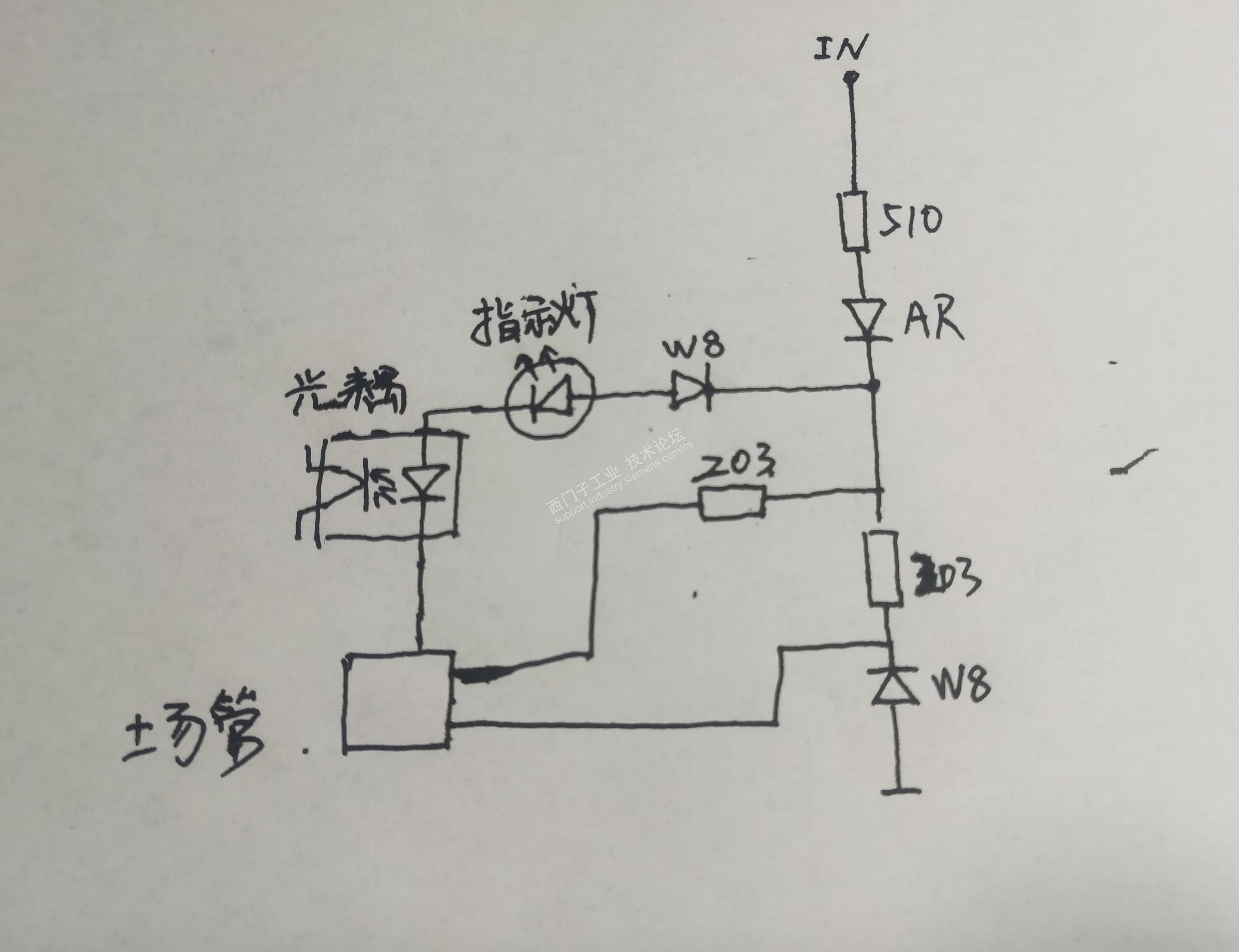

测量其它元件无明显损坏,想着难道是控制芯片损坏了。就对电路进行了仔细的观察,电路板可以非常明显看到输入侧与信号处理通讯部分是经光耦物理隔离设计。如果下图所示
经过对电路板初步的实测绘图,大概可以知道了输入电路的一个工作原理,输入的24V,经510电阻过AR防反二极管后,过W8钳位,过光耦内正向二极管,过一6脚集成块,初步分析可能是场效应管,场管的下极就没有去深入的去查了(电路板过孔太多了,反正面过孔,双层板内过孔,电路板采用的是双层设计,对电路的分析增加很大的难度)。2个203电阻与W8,应该是钳位触发之用,因为没有丝印MA的6脚芯片相关资料,暂做此分析。手绘电路图如下所示,有兴趣的可以分析交流一下。
总结:
1. 经电路分析,此模块输入应为指示灯损坏后,不能可靠触发光耦,结果就是现场操作不稳定,多按几次按钮能触发。
2. 数字量输入模块的指示灯,不单纯的是一个指示功能,还具有输入信号的回路确认功能。应该输出模块也是相应的设计。
3. 因无相关配件,无法更换验证。加之元件安装密度大、元件小,采用的是波峰焊等因素,此模块只坏一路输入,做备件处理。
4. 凡是电子产品,由于生产的离散性难免不出现质量问题。
