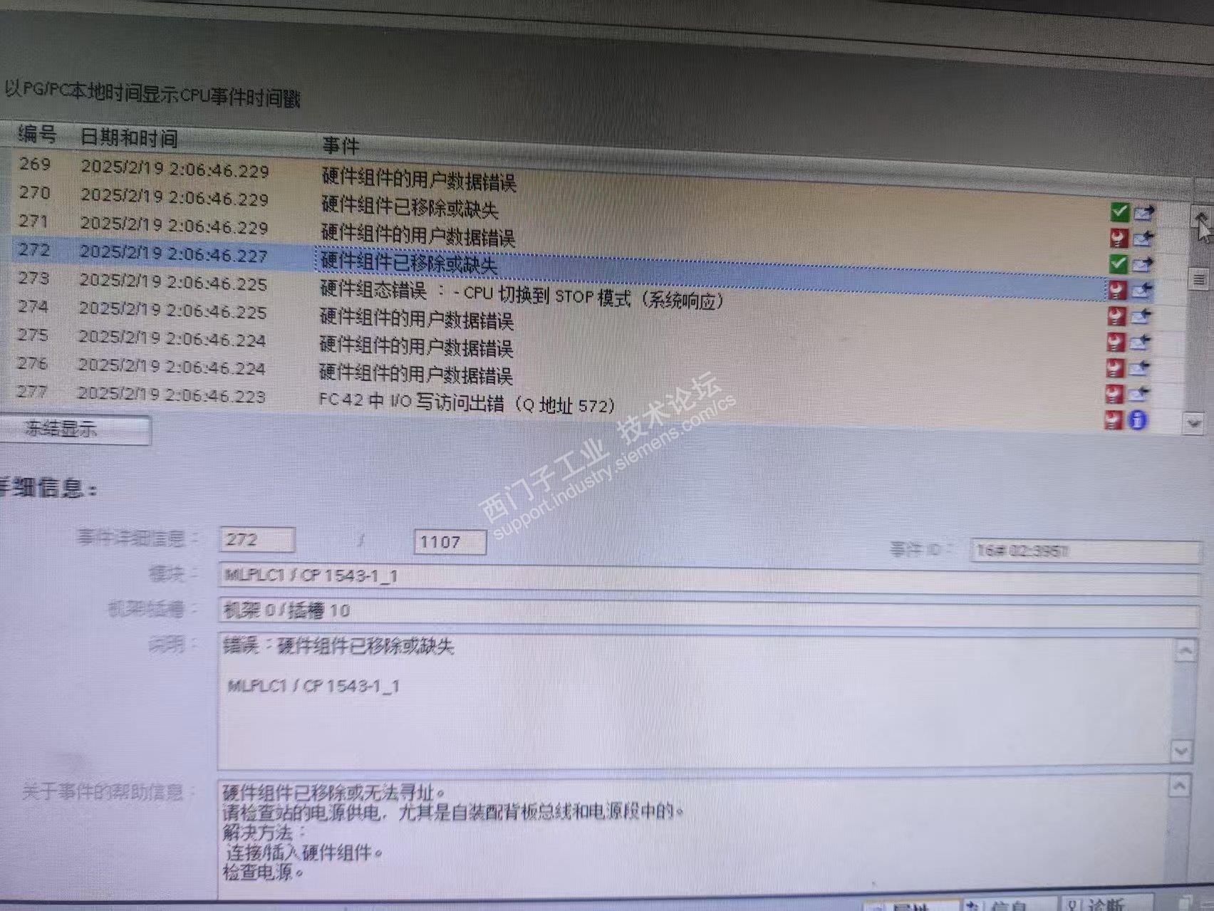

S7-1500所在机架上有模拟量模块访问不到,造成CPU停机,如何解决只报警不停机?
手机用户20200630173265
注册时间:2020-06-30
2602
2025-02-20 11:30:20
   S7-1500PLC,CPU1517,CPU所在机架上有模拟量输入模块,某天,因模拟量输入模块访问不到,导致CPU停机。有没有解决办法:只报警,不要导致CPU停机?
