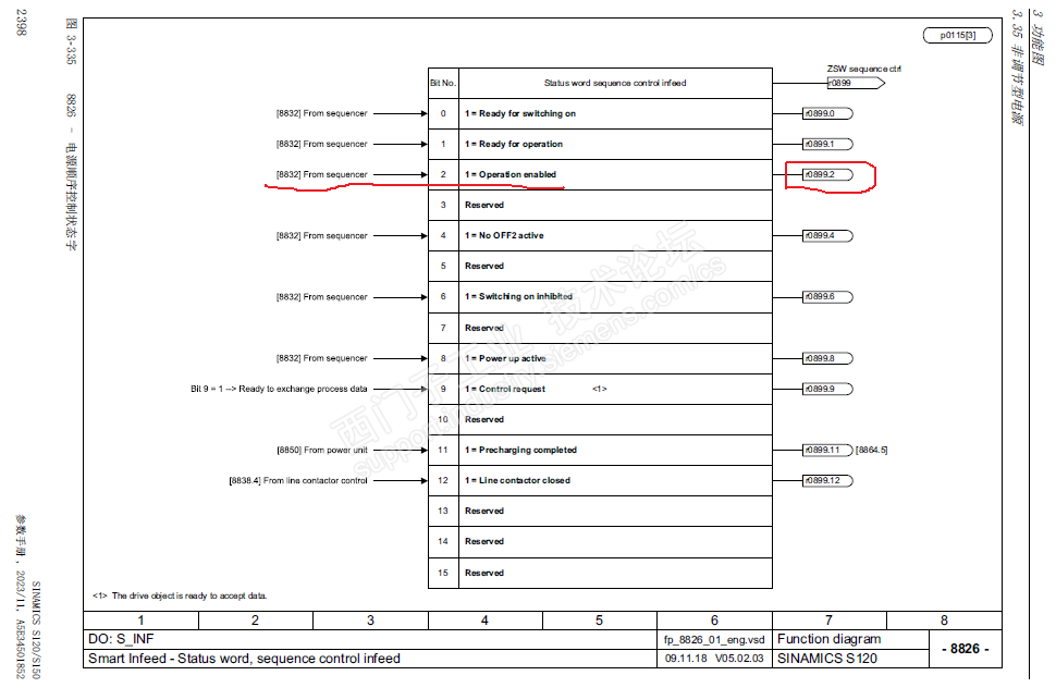

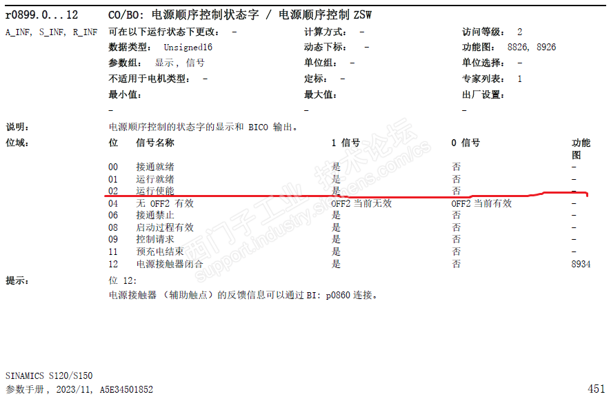

现场一个SLM装置(型号:6SL3330-6TE35-5AA3)损坏,更换后送电,给P840运行命令后,SLM装置风机不运转,也听不到By-Pass主回路接触器合闸的声音(实际也没得电)。查手册发现S120参数手册功能图8832里面疑似上电流程走到了S3,没有走到S4,导致S4:Operation这一步内ZSWAE.0/1/2不为1。想请教一下大家出现这个现象的原因。谢谢各位!
另外,功能图8826里显示r899.2来自功能图8832,不过在8832内没看到究竟是哪个信号连接到了r899.2,估计是来自于ZSWAE.2,不知道正确吗?
