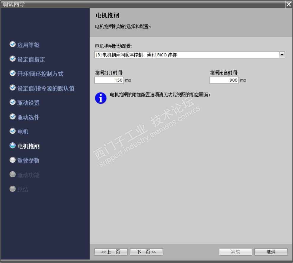

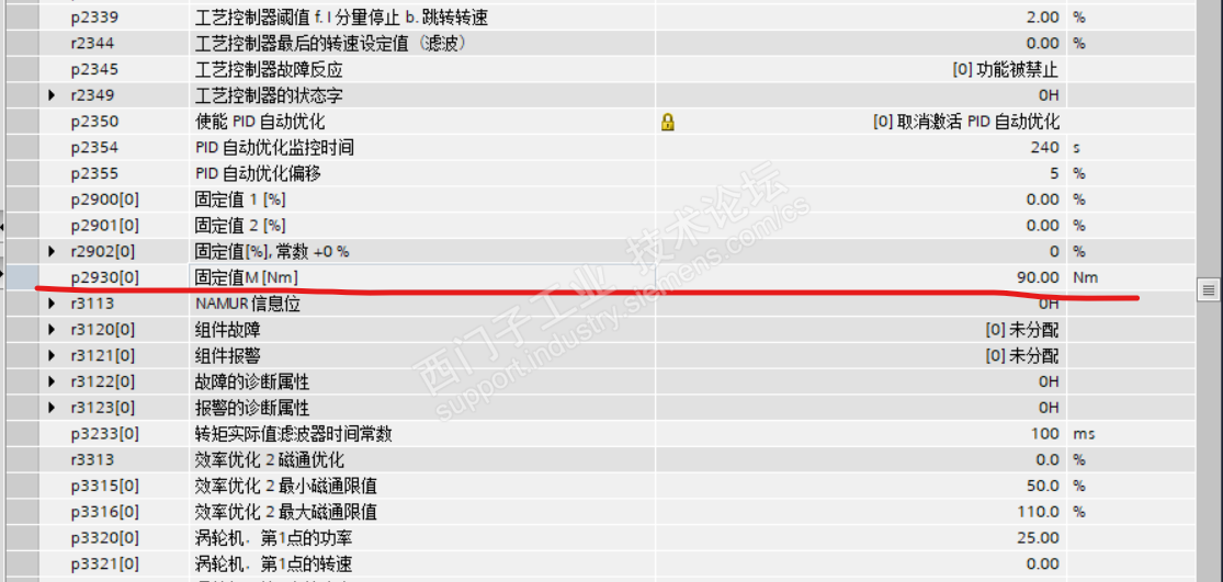

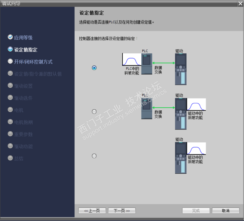

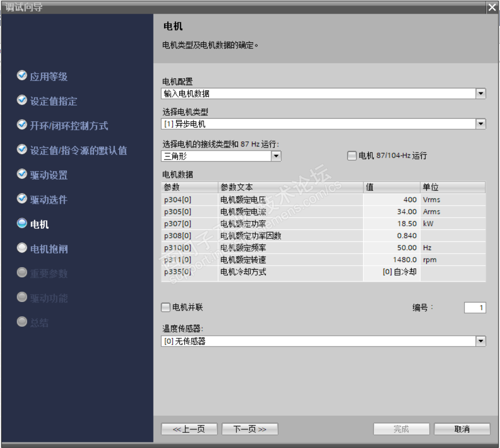

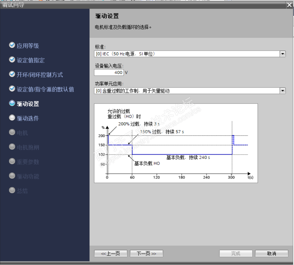

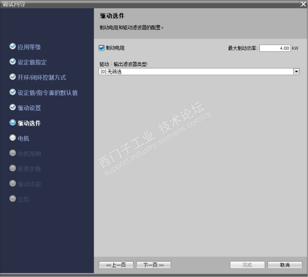

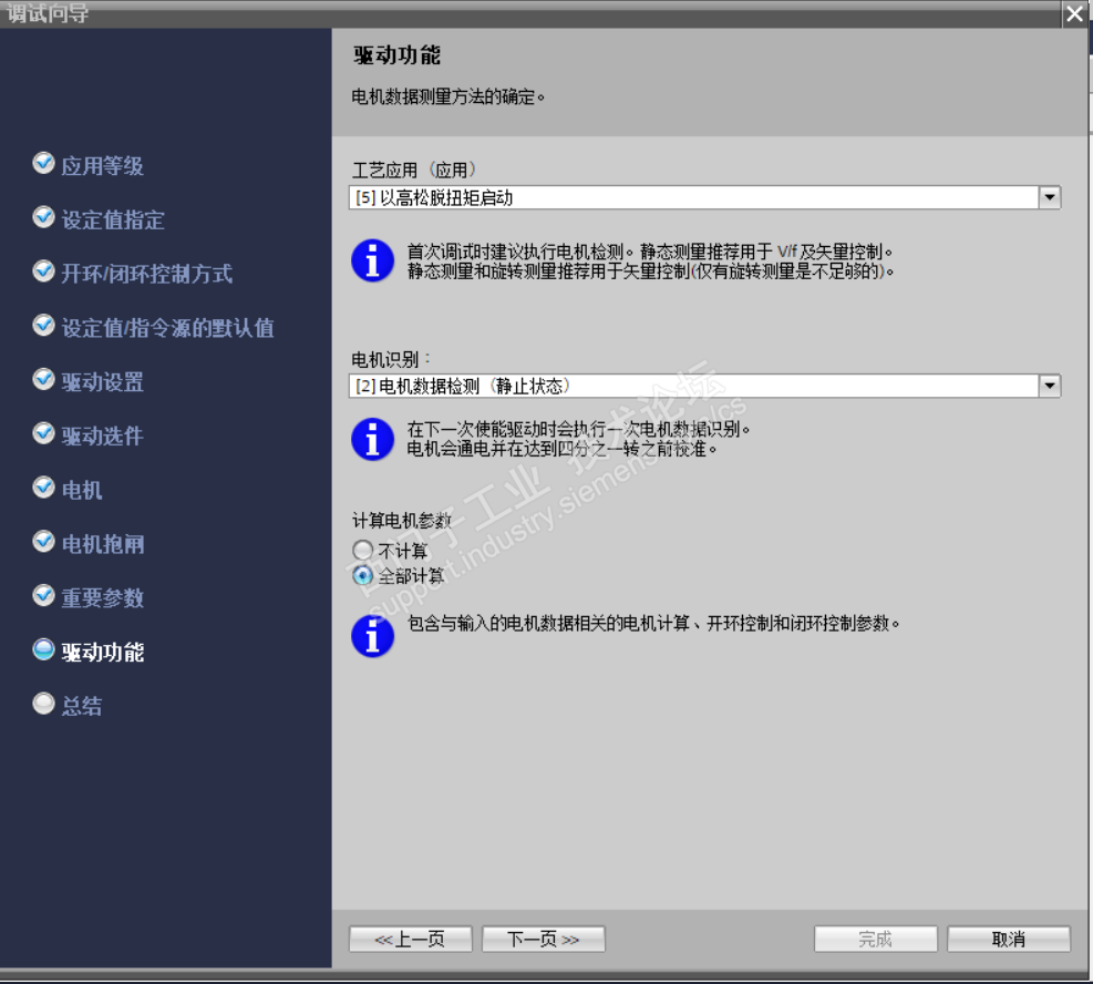

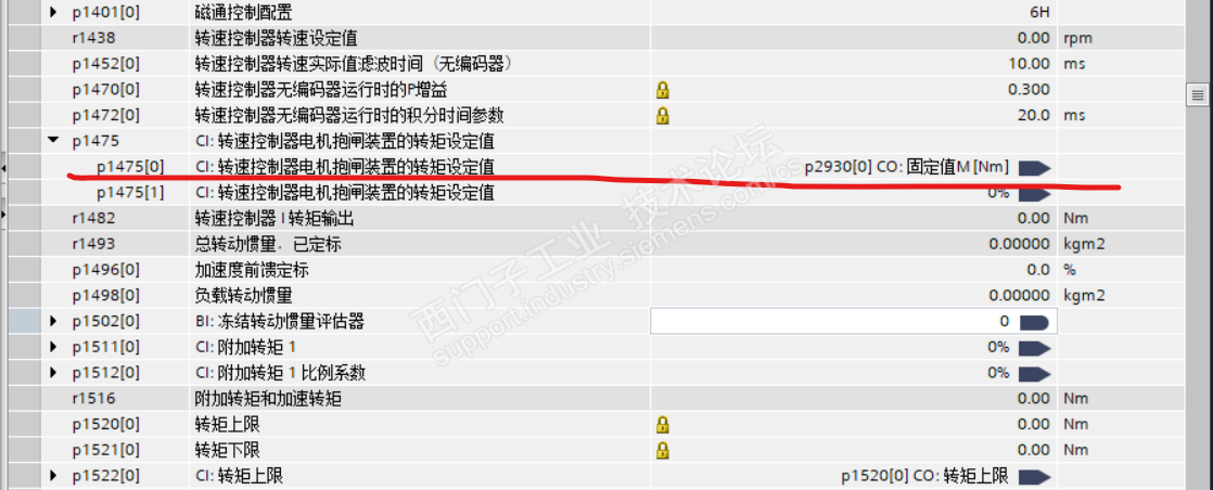

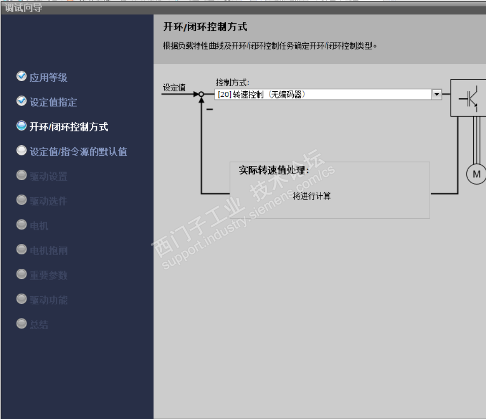

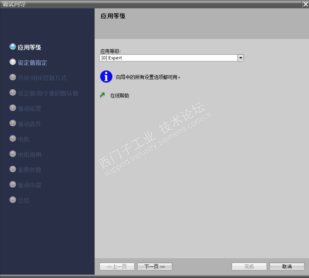

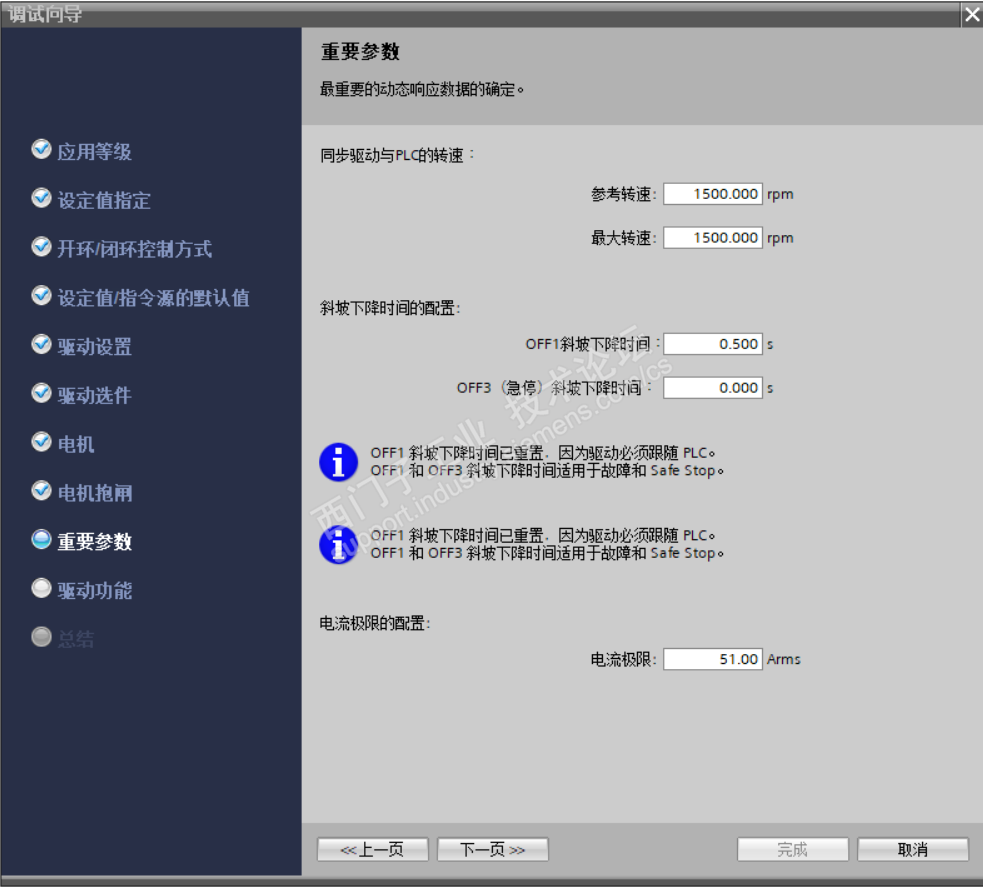

有谁使用G120C做过升降驱动用的,调试向导里应用等级设置为专家级时,需要注意哪些参数,电机电机参数外,其他参数需要更改吗?比如P1475,P1610,P1470,P1472等,我变频器调试向导里参数设置完之后就激活调试面板,然后自动学习。学习完之后我更改了P1475参数,改为参数P2930控制,2930我设置为80NM,因为电机的额定转矩是119NM。其他参数我没有改,在调试面板上上升下降时,发现启动时有下溜现象,就更改了P1470,也就是P增益,但是改过了之后电机在PLC实际控制时上升下降有抖动,感觉刚性太硬,可能就是P增益调的太大导致的。所以我想问一下,有谁知道应该怎么设置能够让电机不下溜。这些图是我设置的参数。请大家帮我看看哪里设置的不对,还有我发现一个问题,就是变频器恢复出厂设置后,重新输入参数然后静态学习后,电机特性会一次不如一次,是不是哪里没有恢复长设置啊?
