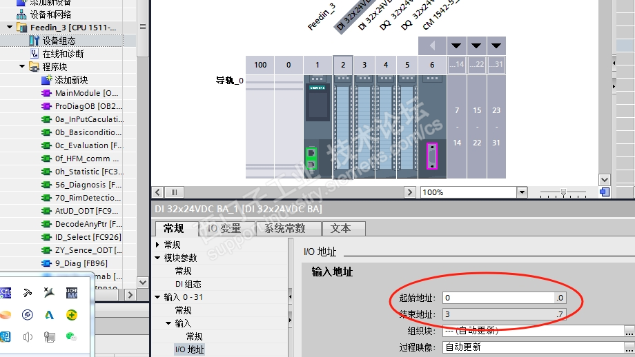

    这个在设备组态的硬件配置中进行地址设置,可自动生成地址,也可手动指定地址。如下图:
