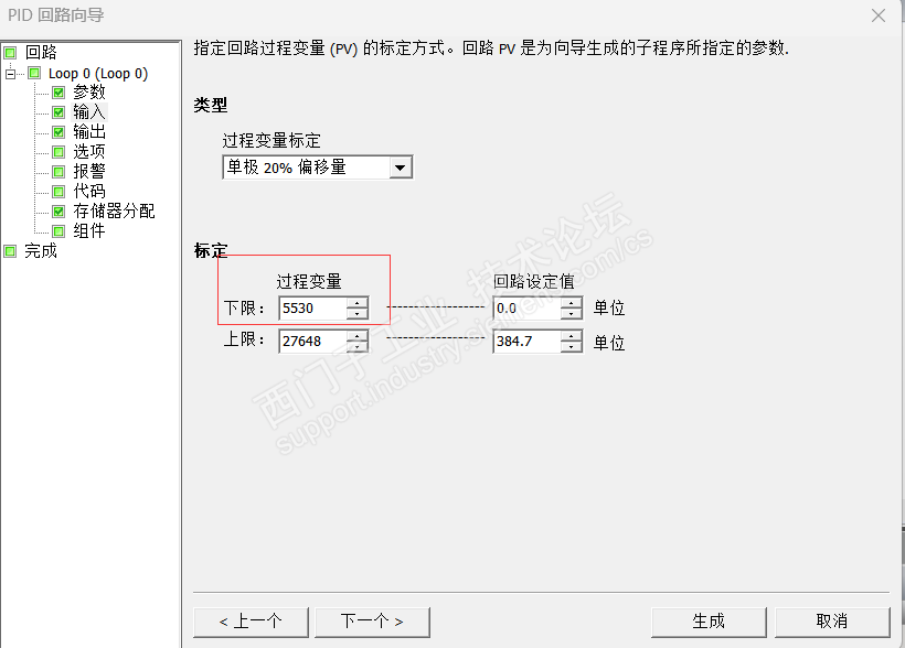

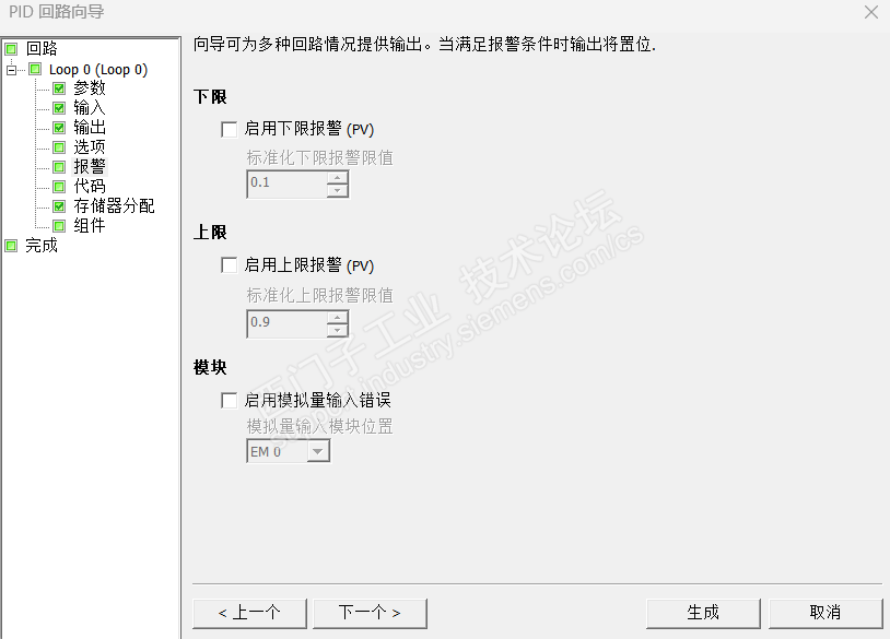

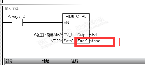

大家好啊,PID配置向导输入下限配置为5530, 实际模拟量反馈如果小于5530 PID ERRORCODE管道就会报错=1,PID就不工作了 。配置向导的报警我没有勾选, 能不能关掉这个检测
