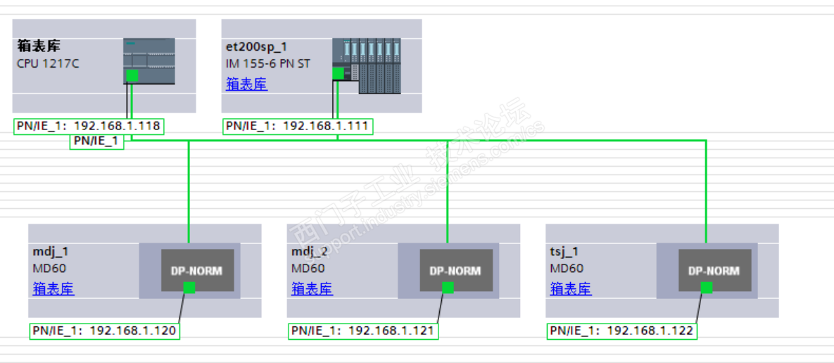

一、问题描述
    1217PLC经常出现掉线问题,使用电脑直连PLC网口无法ping通IP,博图软件连接不上,重启后恢复正常;掉线时PLC内部程序运行正常(判断依据:和其它设备心跳断开后10秒进行报警,掉线时有报警)。PLC诊断缓存区信息都为 “IO 设备故障 - PROFINET 非循环服务超时”和“IO 设备故障 - IO 设备的 IP 地址错误”,无其它异常信息。

二、程序组态及网络架构
    1.程序组态
    2.网络架构
    1217PLC和电脑之间MODBUS_TCP协议进行交互,和两台1214PLC之间S7协议交互。
三、怀疑方向和处理过程
    掉线时将电脑连接到西门子交换机,能够PING同ET200SP的IP和其它设备IP,不能PING同PLC的IP,直接连接到PLC网口,依旧无法PING通。(此处能够PING通ET200SP的IP地址有些奇怪,电脑网线经过交换机-PLC-ET200SP,中间路过PLC,结果PLC不通,ET200SP通)
