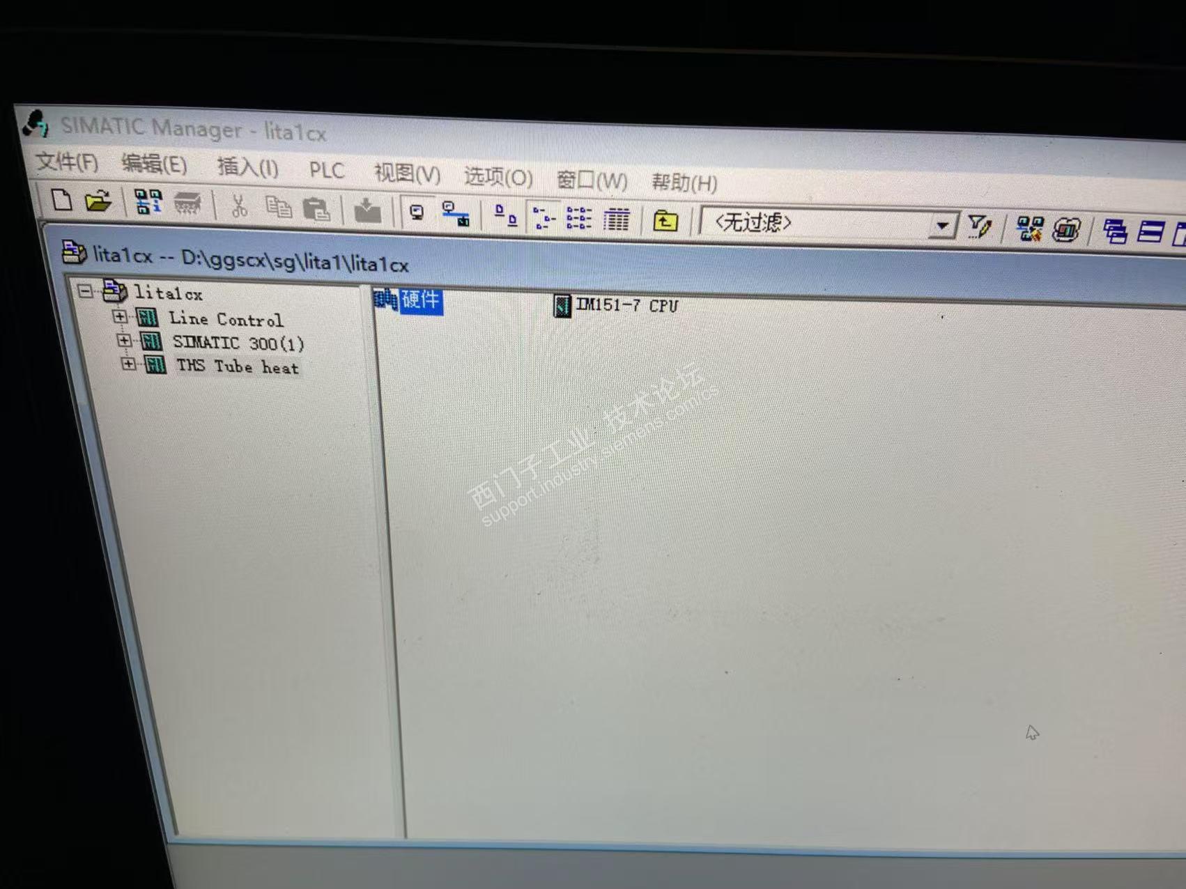

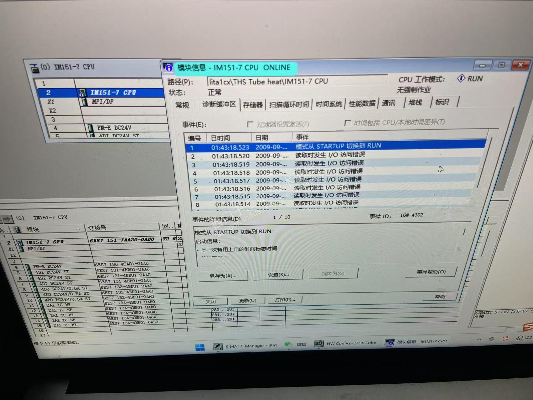

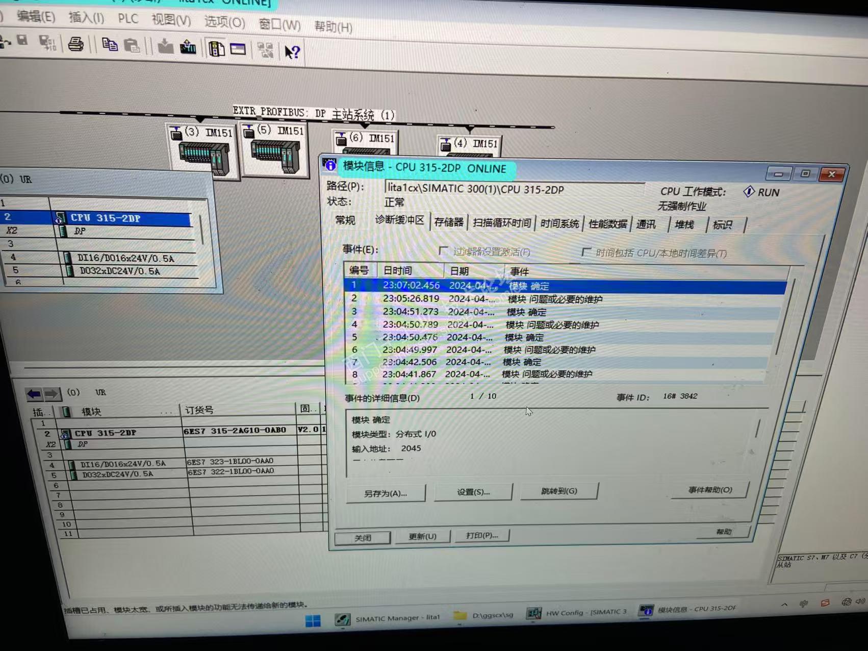

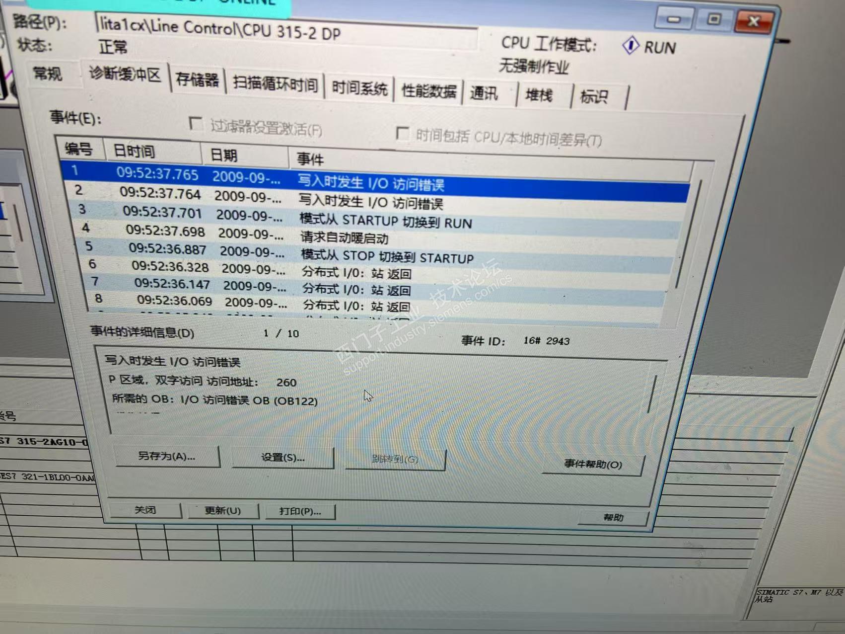

1台进口电缆设备,2台300CPU,1台151-7AA20CPU,还有几个151-1AA04分站,开机中151-7AA20会报警BF灯亮,停机有正常了,大师们帮忙看看什么问题,谢谢!
