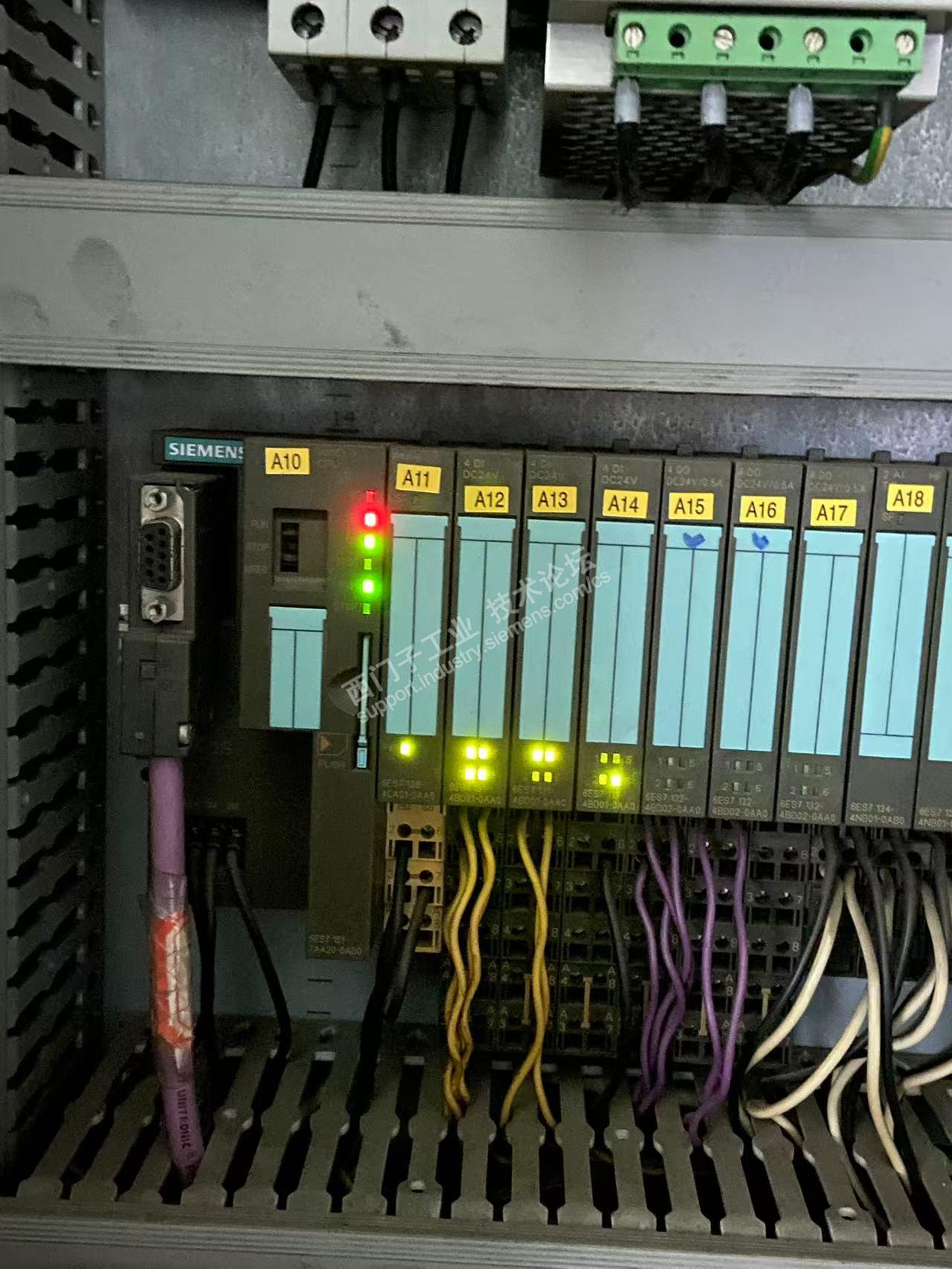

出故障时151-7AA20CPU的BF灯会亮,12寸MP377触摸屏温控数据会变成# 号,还有电脑上intouch软件不能通信
