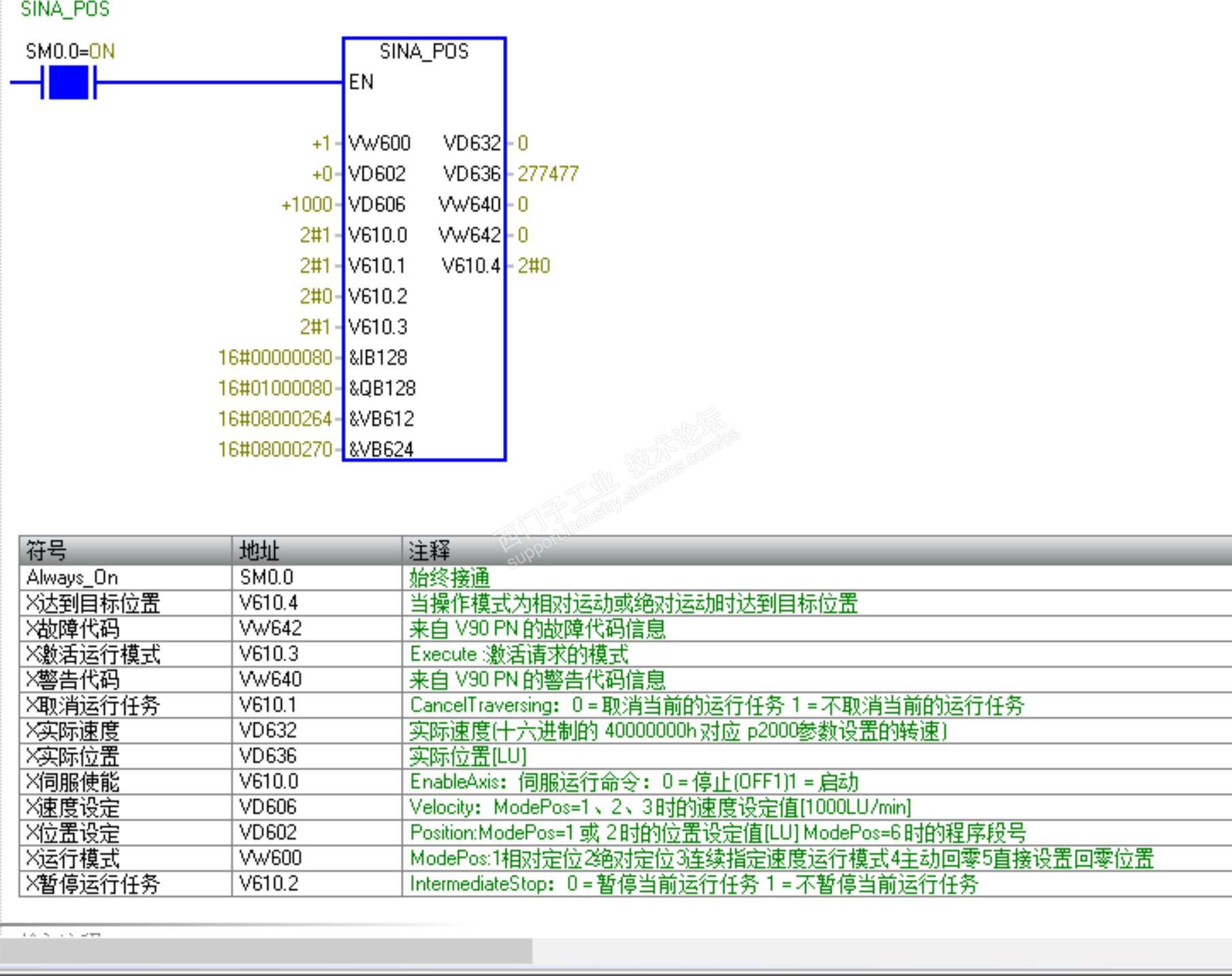

各位师傅 200smart连v90驱动
走pn 用111报文。其他信号都正常 驱动off1一直加不上 sina-pos块状态正常,off1加不上是啥原因导致。重新按步骤做了一遍也不行
