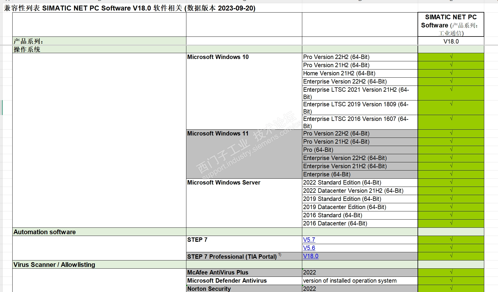

你卸载什么软件,在安装什么软件。或者安装SIMATIC NET(根据你安装STEP7 或者TIA去选型。)
根据系统你需要安装SIMATIC NET V18
SIMATIC_NET_PC_Software_V18
链接:https://pan.baidu.com/s/1bg4yrgEhWSN0wP4pLnxT-g
提取码:1111
经过几天的折磨吧,安装卸载西门子的部分软件。
我发现安装wincc的时候没有安装另外一个DVD中的simatic net,之前也有安装博途软件高级版,不知道什么原因没有安装这个软件,可能在什么过程中卸载了,在安装某一个软件之前我记得这个PG/PC中是没有问题的。
果然在安装了simatic net V14之后,重启电脑,发现有了,接口都出现了,这算是找到了解决这个问题的一种方法吧。
希望之后有遇到的人能够顺利解决类似问题
