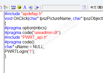

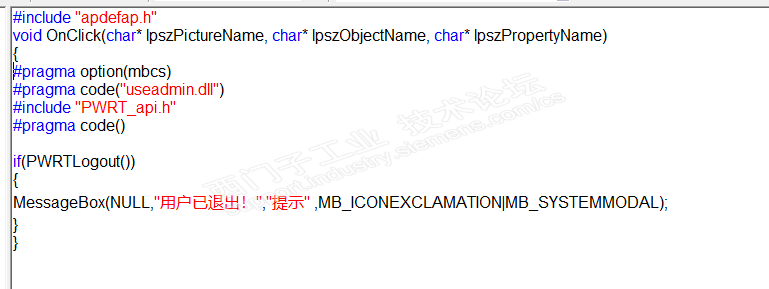

加上全局脚本中登录成功提示,再次注销和登录就没反应
