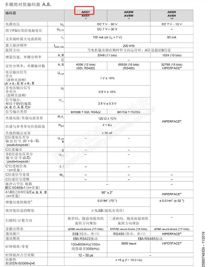

SEW电机上配的绝对值编码器AK8Y,信号类型是SIN/COS+SSI,有几个问题需要请教一下,谢谢!
0、列表中的几个分辨率如何理解? 增量信道,单圈分辨率/ 定位分辨率、单圈脉冲数/多圈分辨率, 如果使用绝对值功能的话每转一圈究竟反馈的脉冲变化多少,是2048还是4096,另外最多能转多少圈不会溢出?

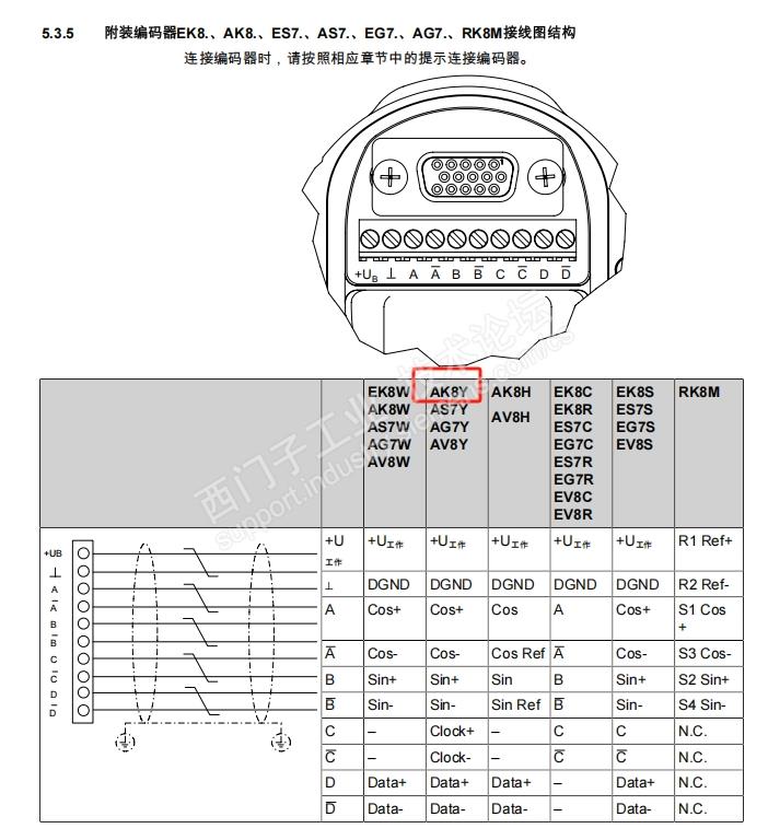

1、看手册又有增量信号又可以当绝对值用,是不是用增量的时候只接电源和sin/cos信号,不用接clock和data就可以? 如需要用绝对值信号则只接电源和clock以及data,不用接sin/cos信号?

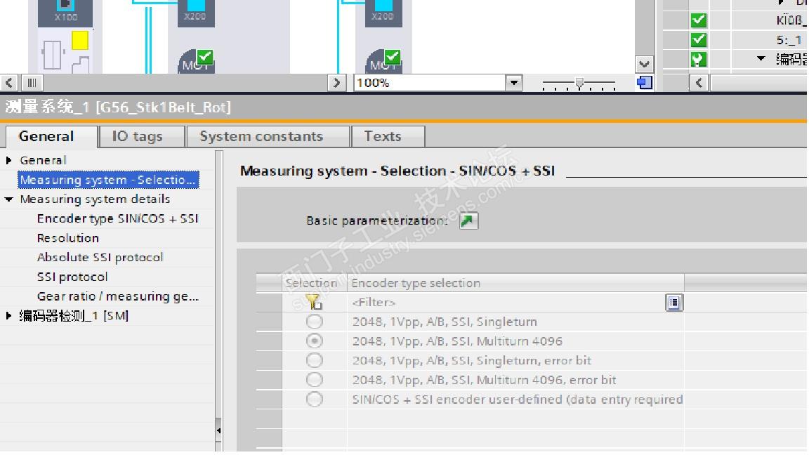

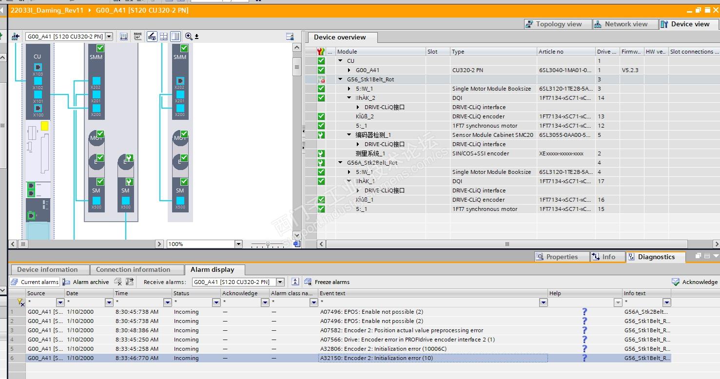

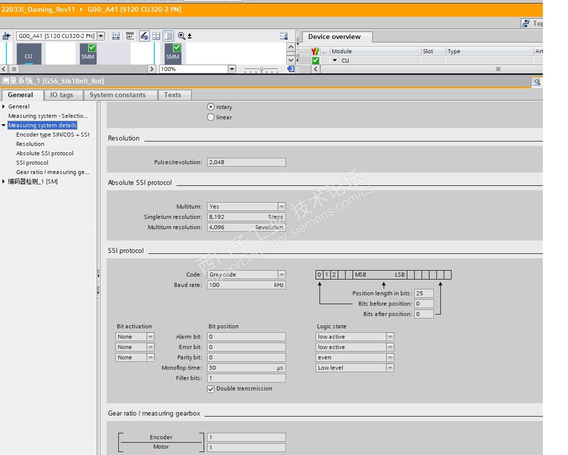

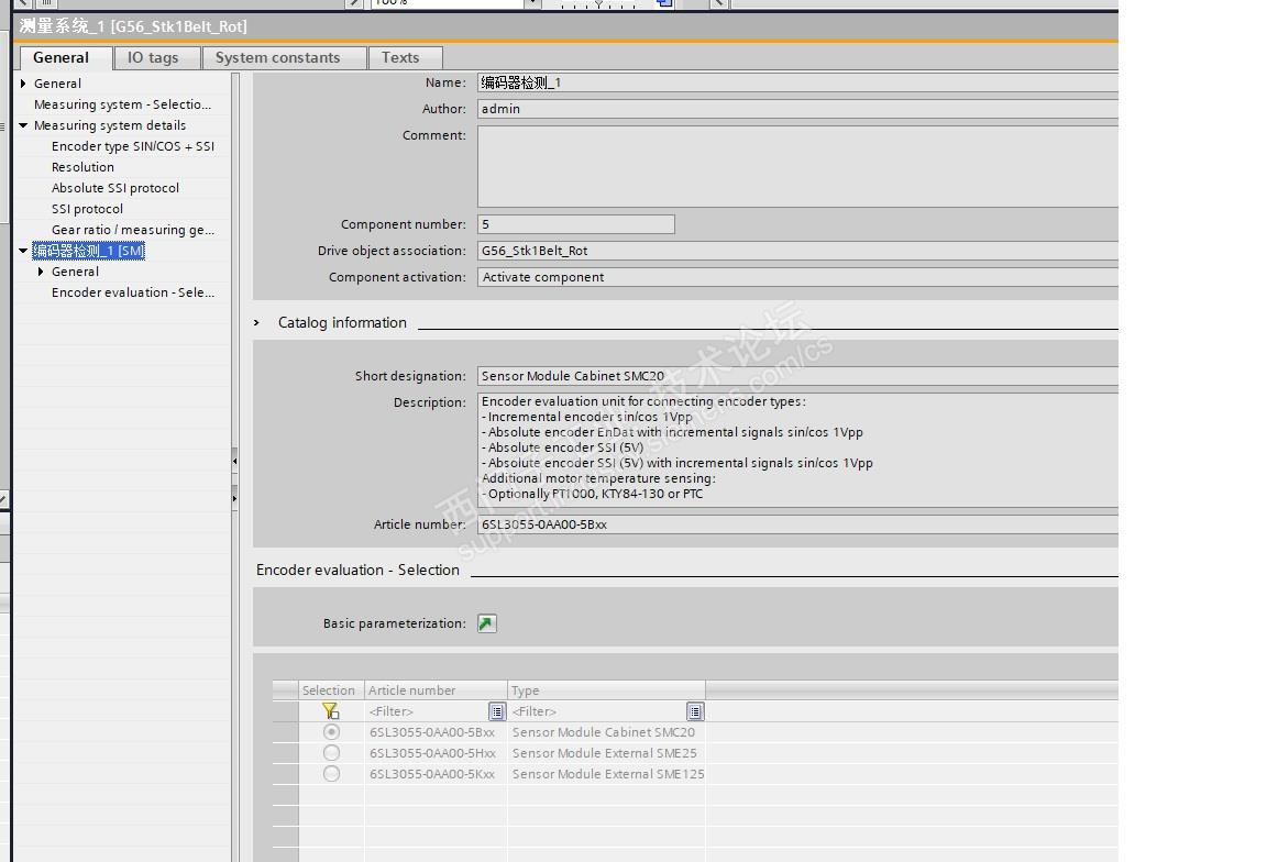

2、博图里如果选择sin/cos+SSI这个类型信号,只能用SMC20模块(电源已经加了电阻提高到了10V,应该没问题),但是设置后系统仍然报警提示初始化错误,提示和警告代码如下图,不知道什么原因?
3、如果只想用绝对值功能,是不是可以只接SSI的clock和data信号,接入SMC30上面,不过这样试过最后还是报警。
